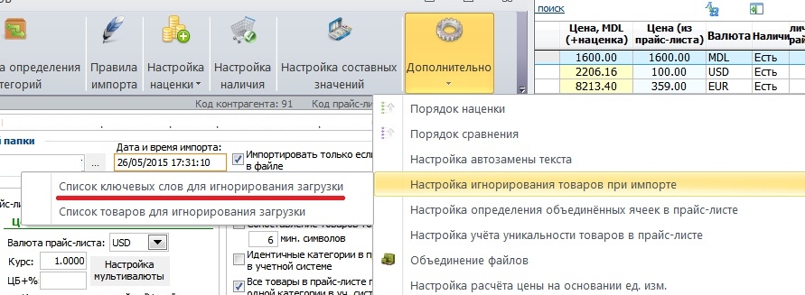

Уважаемые программисты, пожалуйста подскажите!
Ко всем товарам в прайс-листе применяется пороговая наценка:
https://yadi.sk/i/iL7RoID3jHuaM
Но есть производители, к которым наценка не должна применяться и должна выгружаться именно та цена, которая указана в прайс-листе.
Как мне добавить определенные производители в исключение?
Или как это правильно делается?
Заранее спасибо!
Sancho.smadshop
Сообщения: 253
Создать копию прайса. В первом прайсе поставить нужную наценку и проигнорировать нужного производителя. Во втором прайсе проигнорировать остальных производителей и включить настройку "принудительно брать цены из этого прайс листа" или вариант с РРЦ..
alcantara787
Сообщения: 181
Зарегистрирован: 27 ноя 2013 11:50
И так уже есть копия прайс-листа, в которой выгружаю РРЦ товар с признаком РРЦ (в столбце) в прайсе:
https://yadi.sk/i/bzjatpkRjJ47u
То есть в одной копии я выгружаю товар с наценкой, в другой - без и на этот прайс установлен приоритет цены.
Хватит копий. Так неудобно работать, каждый день их создавая.
Спасибо за ответ и подсказку! Нужен другой вариант по решению!
Sancho.smadshop
Сообщения: 253
alcantara787 писал(а):Нужен другой вариант по решению!
Зачем? Просто добавьте в игнор нужных производителей раз есть копия прайса с настроенным РРЦ..
Или как вариант использовать колонку с пометкой РРЦ как наличие:
В первом прайсе {ПУСТО} = есть в наличие, РРЦ = нет в наличии.. и поставить галочку - импортировать только товары которые есть в наличии. Результат, импортируются только товары без пометки РРЦ и ставятся наценки.
В копии - наоборот. РРЦ = есть в наличие, {ПУСТО} = нет в наличии.. и поставить галочку - импортировать только товары которые есть в наличии. Результат, импортируются только товары с пометкой РРЦ без наценок.
alcantara787 писал(а):Уважаемые программисты, пожалуйста подскажите!
Заранее спасибо!
Включить настройку наценки на основании производителей, для нужных производителей настроить наценку, для не нужных не настраивать.
alcantara787
Сообщения: 181
Спасибо огромное за разбор полетов!Очень помогли! Подходит последний вариант с настройкой наценки для опр. производителей.
