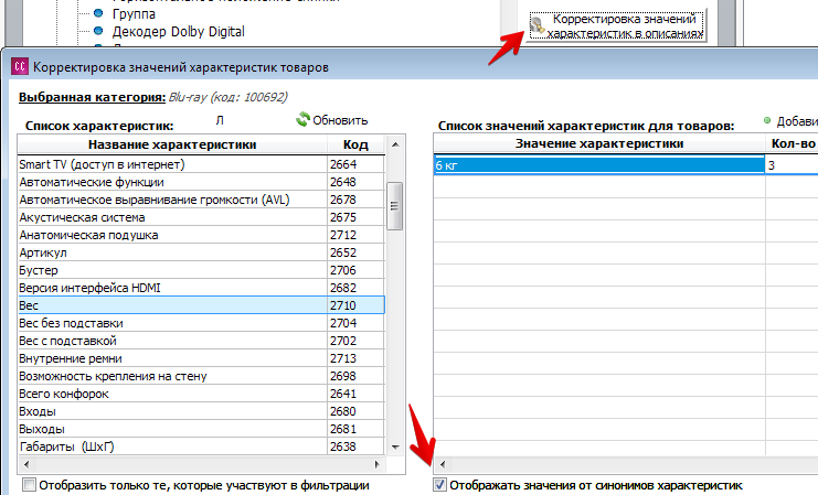

Попробуйте поставить эту галочку, чтобы отображались значения от синонимов.
значение синонимов.png (44.59 КБ) 3439 просмотров

Извините, неправильно выразился. В программе видим. Но на сайт они не пере даются. Т.е. вилка учитывает только значения синонима-родителя.

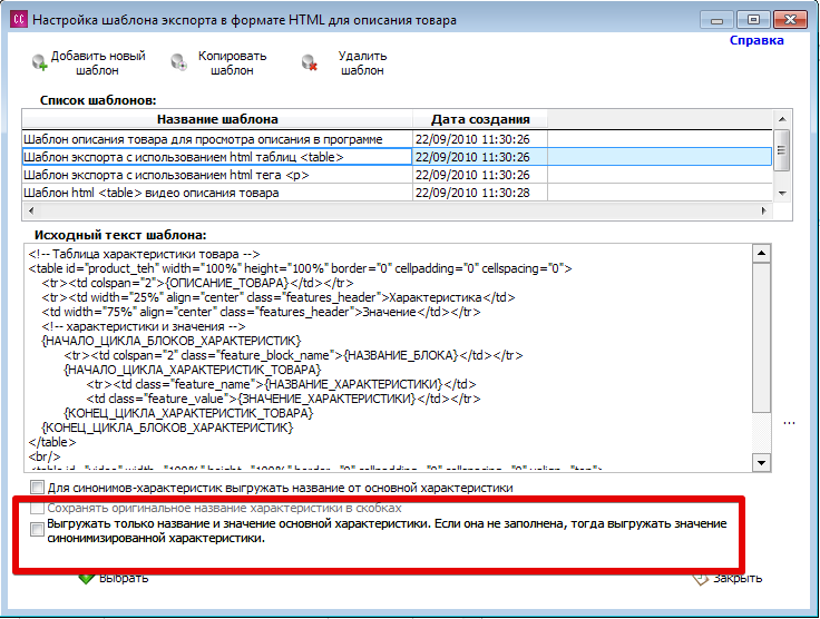

Какие у Вас тут настройки?
AndySoul
Сообщения: 40
Зарегистрирован: 11 июн 2014 15:11
У меня эта галочку не хочет ни в какую ставиться. Т.е. активировать ее невозможно ни для одного шаблона.
В таком случае должны выгружаться все значения.
