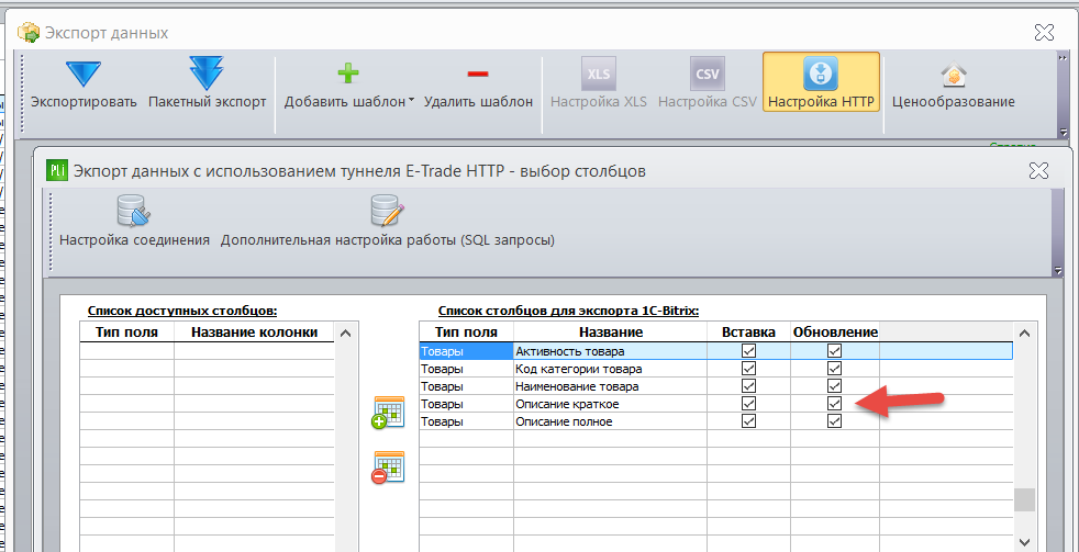

Если описание пропадает после обновления через E-Trade PriceList Importer тогда в настройках экспорта снять галочки обновления для описаний:
Битрикс описание.png (51.31 КБ) 4498 просмотров
alcantara787
Сообщения: 181
Зарегистрирован: 27 ноя 2013 11:50
Именно в этом и была проблема. Спасибо.
