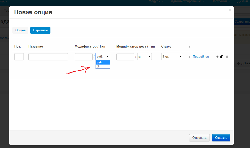

Уточните где создавать в админке атрибуты, чтобы было как на Вашем скриншоте

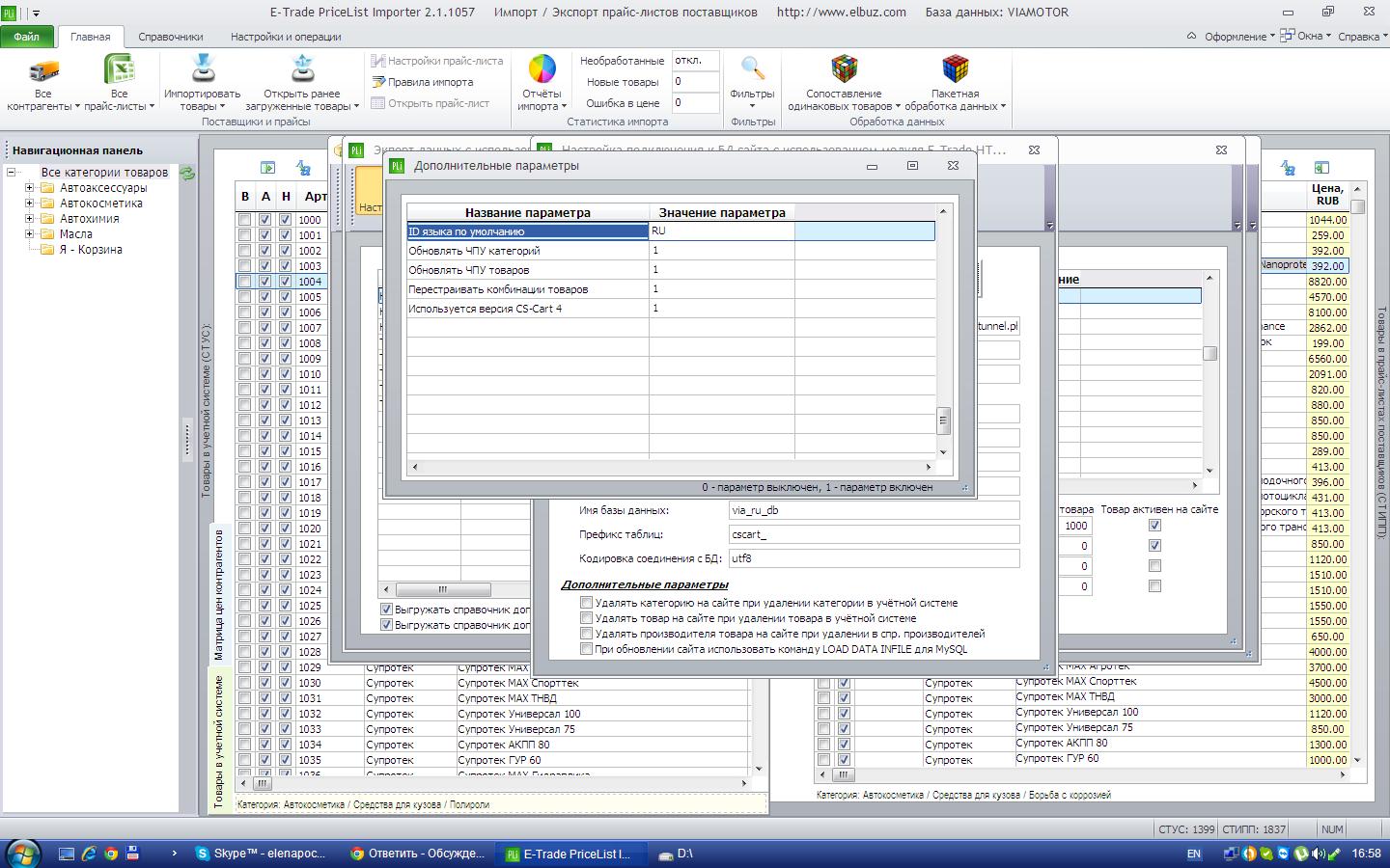

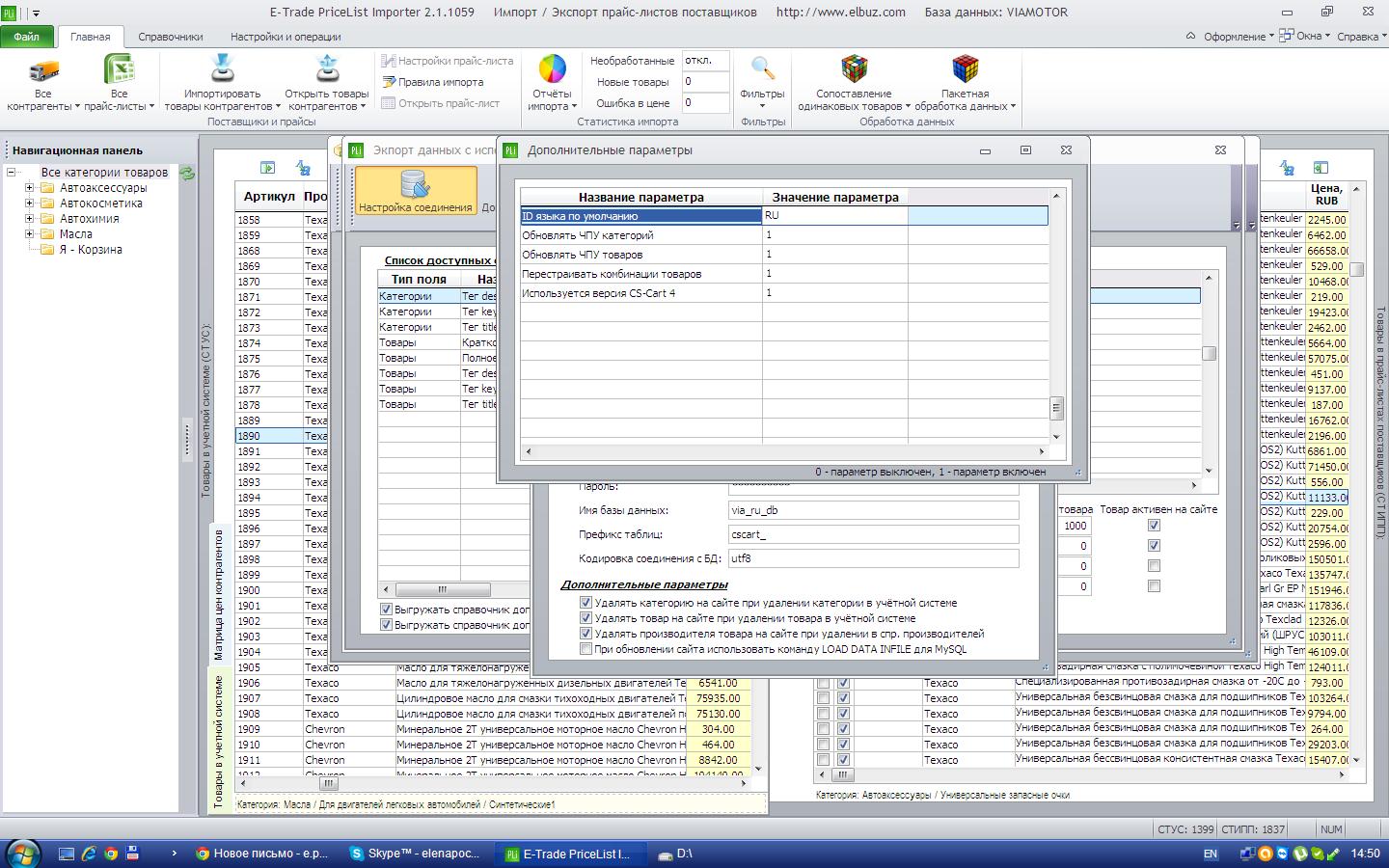

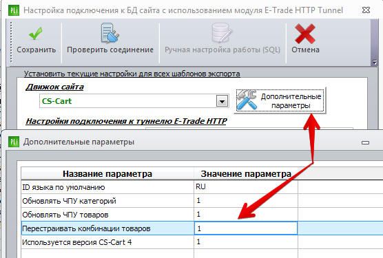

Какие у Вас тут настройки?

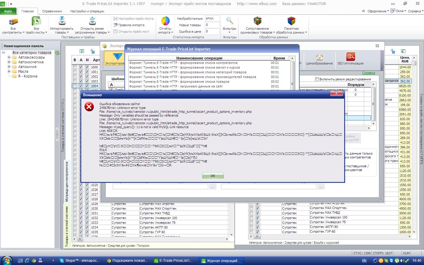

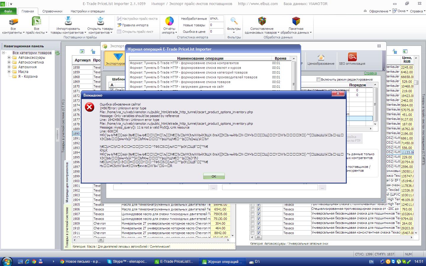

В дополнительных настройках стоял 0. Теперь поставили 1. Удалили все позиции с сайта. И запустили экспорт. При экспорте товаров возникает ошибка (скрин), товары загружаются на сайт даже при возникающей ошибке, но проблема с атрибуами цен остается без изменений.
- доп настройки.JPG (233.17 КБ) 7079 просмотров
- ошибка.JPG (242.94 КБ) 7079 просмотров

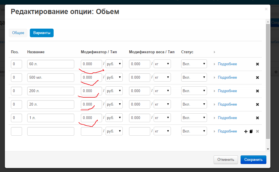

вы врете или просто не компетентны, если бы цена для атрибутов выгружалась на сайт, то она бы менялась при смене атрибута, смотреть тут http://viamotor.ru/index.php?dispatch=p ... ct_id=2725 (да, при этом цена бы была не корректная, "из-за специфики алгоритма формирования цен" но она бы там была и изменялась), а ее там просто нет!, т.е. сам атрибут есть (он создается), а цены у него нет - это значит только одно - программа формирует не правильный формат окончательного файла выгрузки для данной цмс (cs-cаrt). При этом, когда создаешь руками атрибут, все работает четко.e-special писал(а):Для Вашего движка нет возможности обновлять цены на товары атрибуты, из за специфики алгоритма формирования цен на товары-атрибуты, которая позволяет только добавлять значение или % к цене основного товара.

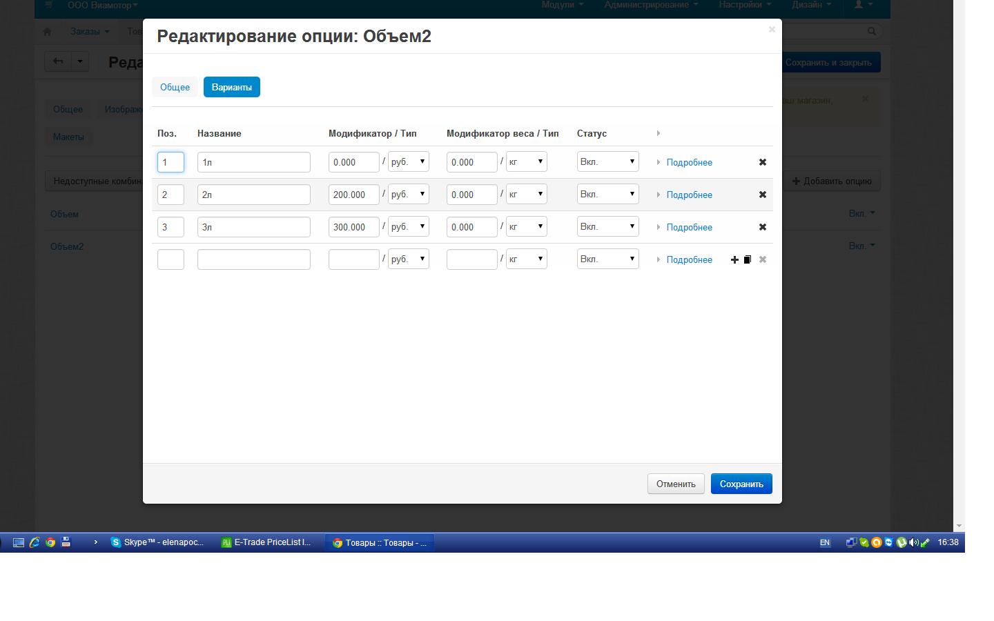

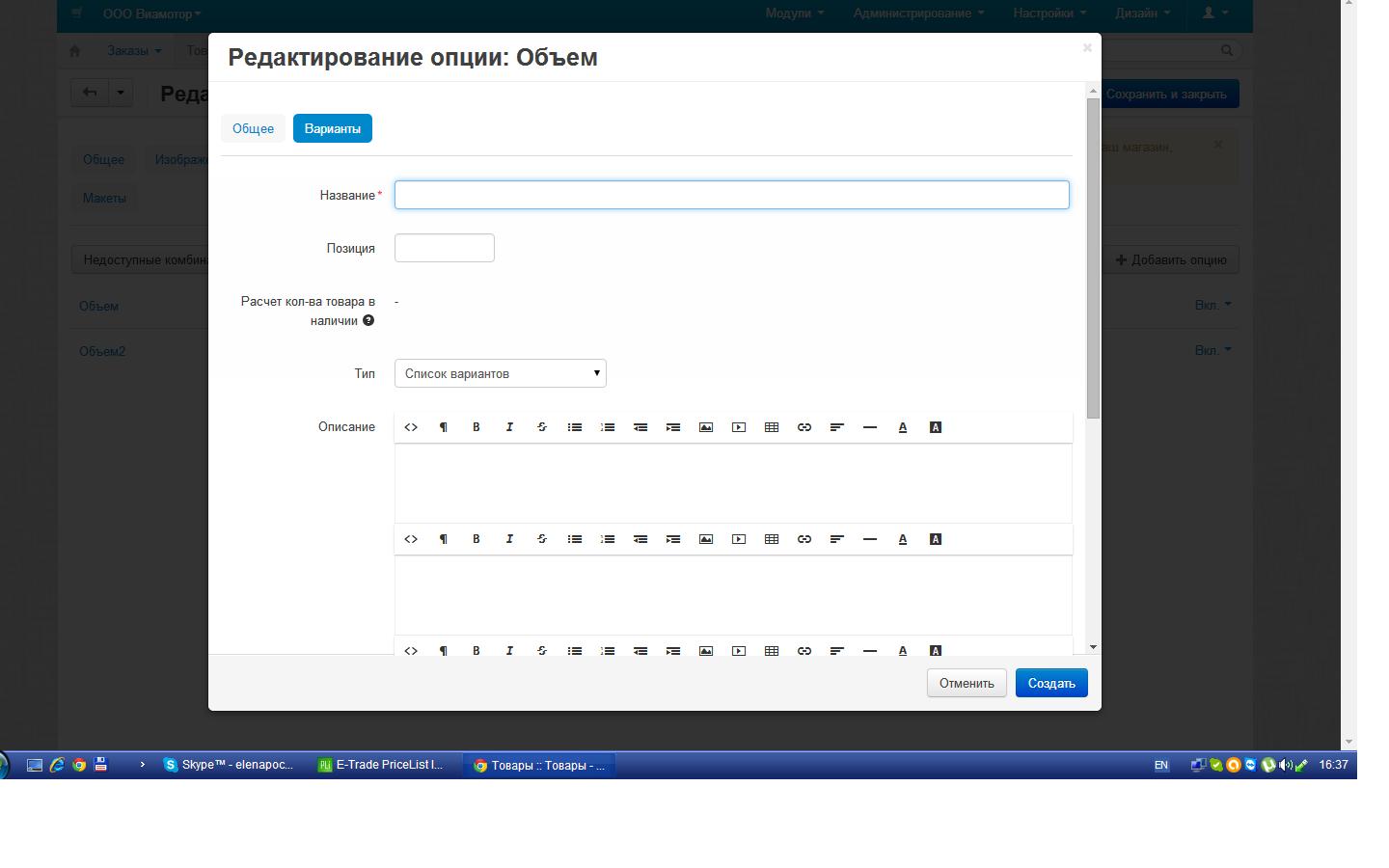

1. опции созданные программой Importer (объем)
2. опции созданные вручную в админке сайта (объем2)
3. ссылка на пример: товар на сайте http://viamotor.ru/index.php?dispatch=p ... ct_id=2725
далее....

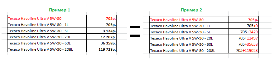

У cs-cart своеобразный алгоритм формирования цен на атрибуты товара (в нашем случае объем в литрах) формируется так, ТОВАР - 1L = 705 руб., ТОВАР - 5L = 3 134р., для того чтобы получить ТОВАР - 5L с ценой 3 134р.,, нужно ТОВАРу - 5L выгружать цену за минусом цены ТОВАРа - 1L = 705 руб., а именно 3134-705= 2429 руб.e-special писал(а):нужно пример товаров и цен.
пример расчёта как Вы хотите делать.
На примере №1, показано в каком смысловом виде в данный момент цены должны бы выгружаться на сайт (но на самом деле они не выгружаются (читать первую часть моего сообщения) и даже в таком виде, т.к. если бы они выгружались, то цена была бы в атрибутах и менялась, а ее просто нет в админе и соответственно и в пользовательской части, а так, она просто вообще не присваивается атрибутам объема товара на сайте). На примере 2, показаны цены красным цветом, которые должны выгружаться на сайт и присваиваться атрибутам-объем.

Для Вас доступна новая версия программы, которая делает внешний вид вкладки варианты, такой как на Ваших скриншотах, при добавлении варианта товара через админ часть.

Мы установили обновления программы, у нового товара создали атрибуты (по инструкции), удалили все товары на сайте, очистили кэш, выгрузили товары - результат такой:
Теперь файл выгрузки формирует варианты-атрибуты как нужно, но не заполняет цену (модификатор цены)

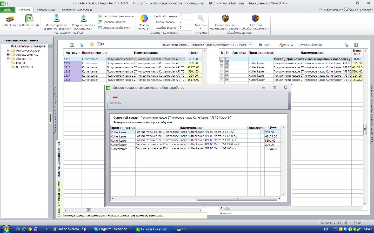

Порядок моих действий: по инструкции https://elbuz.com/ETradeDocs/PLI/index. ... ibutes.htm

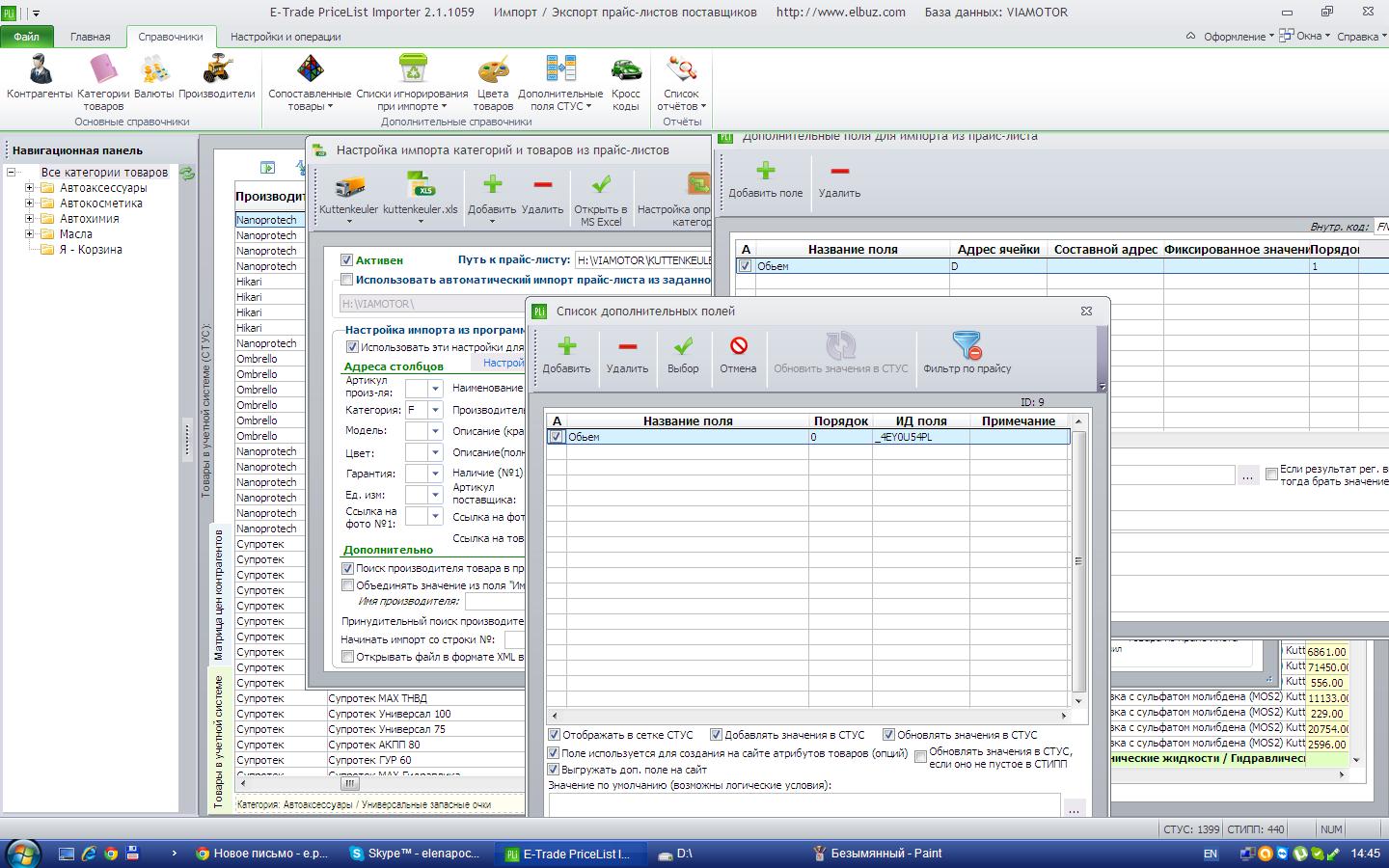

1) В настройках прайс листа - дополнительные столбцы - добавляю поле Обьем - указываю адрс ячейки D. Скрин: настройка доп полей обьем
2) Импорт, пакетная обработка
3) Далее добавление атрибутов показано в скриншоте
4) Экспорт, если в настройках соединения в дополнительных параметрах - Перестраивать комбинации товаров стоит 1( скрин экспрт 1). Экспорт проходит с ошибкой - но товары выгружаются. Скрин экспорт 1 ошибка.
5) Если: Перестраивать комбинации товаров стоит 0 экспорт проходит без ошибок. Скрин экспорт 0.
