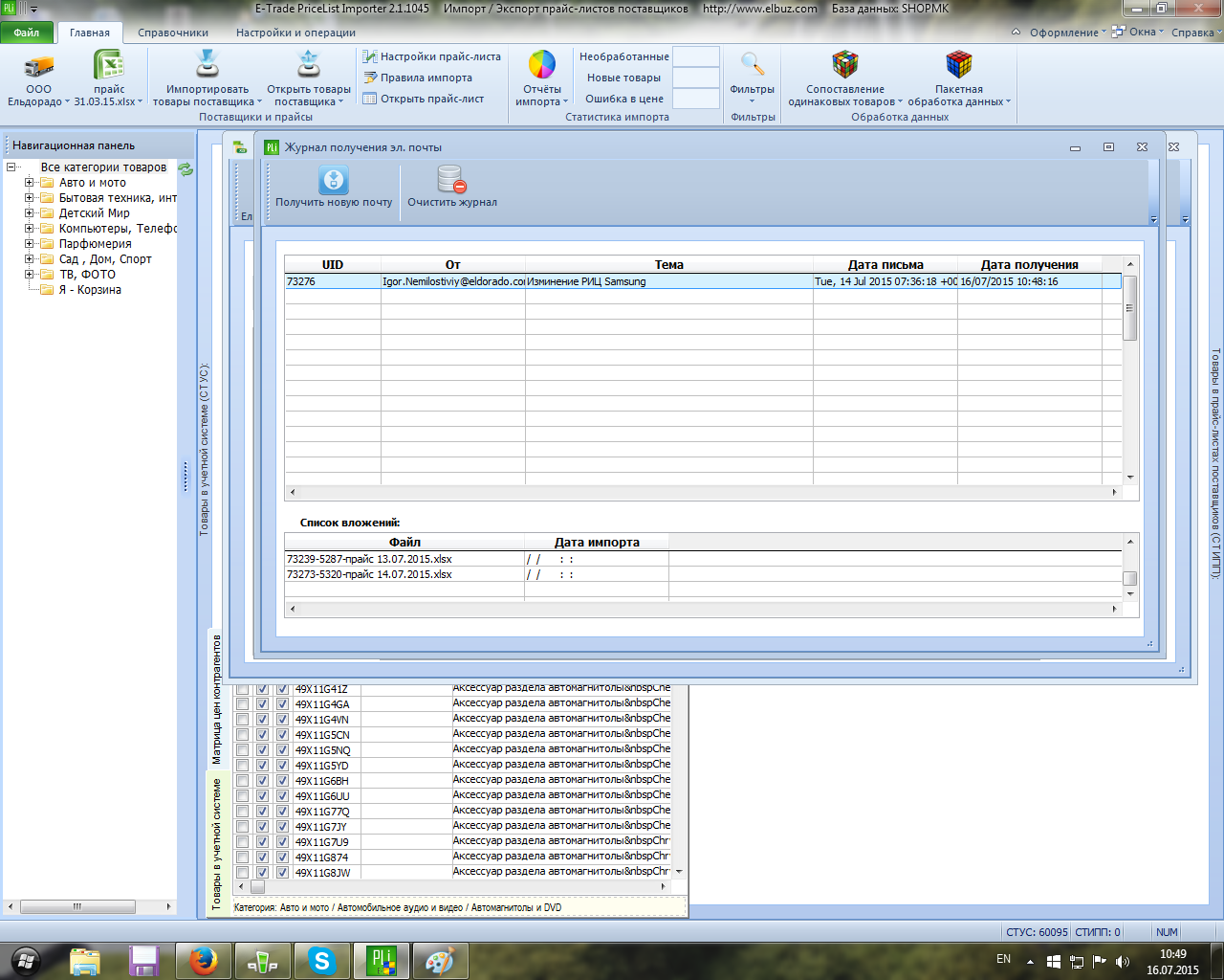

Продолжаю разбирать с функционалом получения почты, было выявлена интересная закономерность:
- фильтр на получение почты стоит по теме письма SUBJECT "Прайс-лист WG on-line"
- Первое окно, это прайс от партнёра, второе отправляю с яндексной почты. Разница в типе сообщения.
- В журнале получения эл. почты, видно эти два письма. С яндекса нормально загружает, от поставщика вложение не выгружает.
В почтовом клиенте, тема письма везде одинакова, в журнале отличаются, может быть дело в кодировке?

MirTN
Сообщения: 419
Тема с почты от поставщика UID 7132
=?utf-8?B?0J/RgNCw0LnRgS3Qu9C40YHRgiBXRyBvbi1saW5l?=
Тема с пересланной почты яндекса UID 7123
=?koi8-r?B?8NLBytMtzMnT1CBXRyBvbi1saW5l?=

MirTN
Сообщения: 419
кеш в IE очишен. Прайс с нужной темой ещё раз отправлен с яндексной почты, во вкладке вложения есть. При проверке вкладки вложения, от поставщика по прежнему пусто.
видно ведь что появилась тема - 1я запись в таблице
