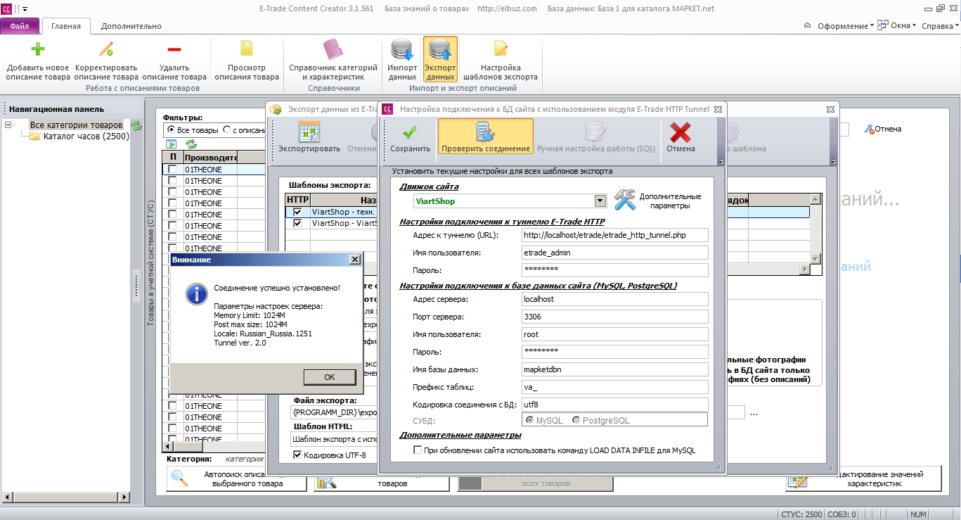

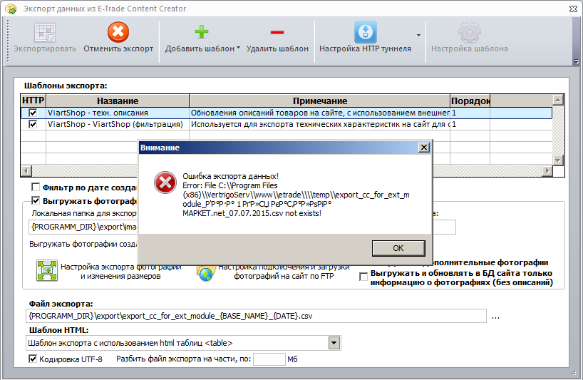

Искал на форуме не нашел. В общем проблема в CC на локальном сервере. Ошибка: "Ошибка экспорта данных..." - как исправить? Понимаю, что проблема кроется в пути для локального сервера. Скорее всего кто-то уже сталкивался с этой проблемой. Кто, что знает?
Как проходит соединение с Туннелем в настройках?

Так... Если будет мало информации, могу детально расписать.

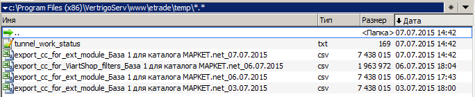

как вариант переименовать файл экспорта СС чтобы не было кириллицы в названии

Да, вы были правы. Убрав кириллическое наименование, ситуация координатно изменилась - все отлично работает! Респект Вам.
