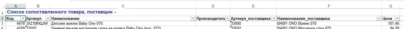

Так вот со старой базы при нажатии Справочники - Сопоставленные товары - Сопоставленные из прайс листов делаю экспорт в файл эксел. Получается таблица вида:

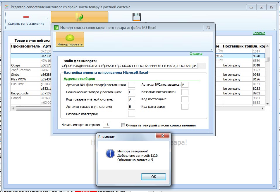

Затем эти правила пытаюсь импортировать в новую базу
Как видно правила вроде импортировались. Но после нажатия ОК я их не вижу, и после очередного нажатия кнопки импортировать товары поставщика их тоже нет.

Так я не пишу что должно что-то появится в табличке после импорта, я пишу и указываю картинку что импорт этих ручных правил импортирован на картинке выше вы видите "добавлено записей 1516" но из этих 1516 правил не одно не сохраняется. Т.е. после этого импорта ручных правил, я нажимаю импорт всех прайсов и ни один товар не привязан. Делаю вывод либо что-то не правильно делаю или недопонимаю. Как внести большой список ручных сопоставлений?
Т.е. Еще раз объясню порядок действий и вопрос с первого сообщения:
1) есть база данных текущая в ней стерлись все правила сопоставления.
2) Я распаковываю архивированную базу недельной давности в новую папку. Запускаю программу выбираю эту архивную копию импортирую прайсы, вижу что правила сопоставления есть. Экспортирую эти правила в эксел. Закрываю программу.
3) загружаю текущую базу нажимаю импортировать правила из этого эксел фала. Пишет импортировано 1516 правил. Выхожу из окна импортирования правил. Нажимаю "Импортировать товары котнранетов". Ни один товар не привязан. Почему ?
Собственно вопрос, что делаю не правильно, почему нет сопоставлений?
