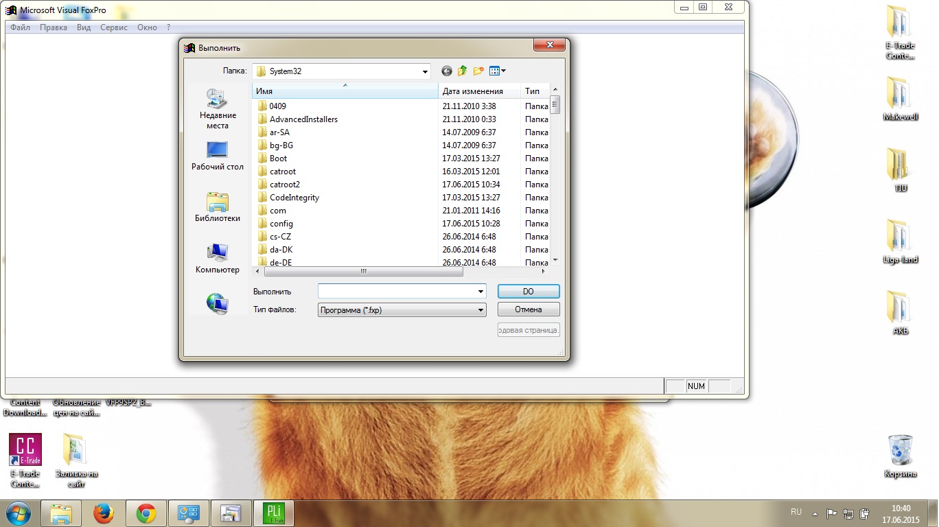

Являемся счастливыми обладателями вашей программы E-trade Price List Importer. Несколько дней назад, после обновления программы возникла ошибка, при запуске программы, она требует открыть некий файл с расширением .fxp, который у нас не находится Подскажите, каким образом мы можем восстановить работоспособность программы? Скриншот прилагаем.
Не запускается программа
- 1 (5).jpg (213.69 КБ) 2684 просмотра

Дело в том, что запуске PLI сразу открываются эти окна, а до обновлений даже не доходит. По факту мы даже не видим интерфейса программы.e-special писал(а):Причины подобных ошибок могут заключаться в том, что во время обновления программы были открыты ПО серии E-Trade.

переименуйте файл E-Trade PriceList Importer.bak в E-Trade PriceList Importer.exe и повторите попытку.
Большое спасибо, все заработало!e-special писал(а):переименуйте файл E-Trade PriceList Importer.bak в E-Trade PriceList Importer.exe и повторите попытку.
