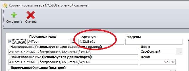

Подскажите пожалуйста, в чем может быть проблема.
При добавлении товара, ему присваивается артикул в виде: "4.221E+91" (см прикрепленный файл)

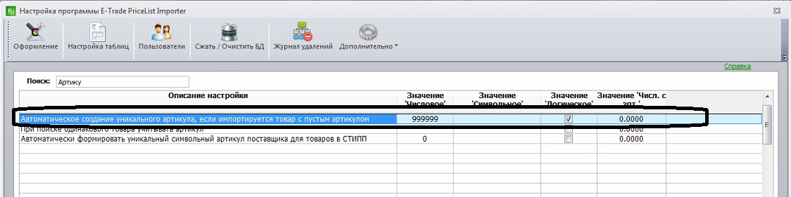

В настройках формирования артикула указано: {PRODUCT_ID}, но это правило распространяется на Артикул №2 в СТУС.
В настройках программы указаны необходимые параметры для формирования артикула (см прикрепленный файл)
Хочется чтобы "основному" артикулу присваивалось значение = PRODUCT_ID.
Может я что-то делаю не так? Как исправить данную ситуацию?
Артикул формируется в виде "4.221E+91"
- Настройки отображения
- 2.jpg (91.93 КБ) 16578 просмотров
- карточка товара
- 1.jpg (58.1 КБ) 16578 просмотров
такой возможности нет.
т.е я правильно понимаю что артикул в таком виде: "4.221E+91" - никак не исправить?
Такой артикул может формироваться, только по причине того, что какой то товар уже имеет очень большой артикул и к нему программа не может прибавить +1.
Подскажите, может есть какой либо способ найти данный артикул?
Или каким либо образом перестроить Артикулы, приведя их к порядку?
Сделайте архивные копии БД ПО серии E-Trade.
Сделайте экспорт всех товаров из СТУС.
Откройте файл в Excel
Пропишите нужные Вам артикулы.
Загрузите прайс лист с измененными артикулами в качестве поставщика.
Обновите артикулы в СТУС на осн. СТИПП при пакетной обработки данных.
Большое спасибо, за рекомендацию.
Попробую сделать.
Попробую сделать.
Здравствуйте.e-special писал(а):Такой артикул может формироваться, только по причине того, что какой то товар уже имеет очень большой артикул и к нему программа не может прибавить +1.
По вашим рекомендациям удалось откорректировать (заменить) все ранее установленные артикулы в виде на более приемлемые соответствующие ID товара.
Но вот при добавлении новых товаров, артикул производителя снова добавляется в виде 4.221E+91.
Может проблема в каких-то настройках базы?
