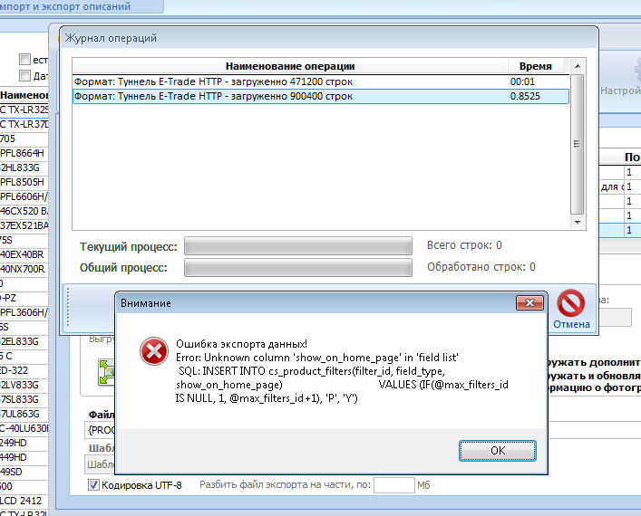

При выгрузке характеристик для фильтрации на новую версию cs-cart 4.3.1, возникает такая ошибка:
Не связана ли ошибка опять с изменением структуры таблиц нового движка?
Перед основным обновлением исполняются такие запросы:
ALTER TABLE `cs_product_feature_variants` CHANGE `variant_id` `variant_id` INT UNSIGNED NOT NULL AUTO_INCREMENT;;;
ALTER TABLE `cs_product_feature_variant_descriptions` CHANGE `variant_id` `variant_id` INT UNSIGNED NOT NULL DEFAULT '0';;;
ALTER TABLE `cs_product_features_values` CHANGE `variant_id` `variant_id` INT UNSIGNED NOT NULL;;;
Без этих запросов, появляется такая ошибка - https://yadi.sk/i/AcZHPD-qhFuag
Вероятнее всего в новой версии движка нет этого поля для обновления, а программа пытается его обновить. Уберем обновление этого поля в новой версии.
