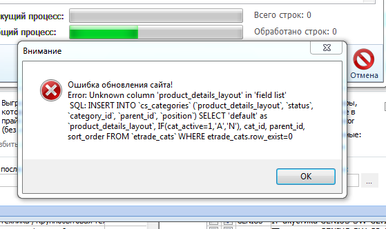

Примерно неделю назад вышла новая версия cs-cart 4.3.1
Планируем обновление движка, поэтому пытаюсь тестировать работу на тестовом домене.
При выгрузке из PLI данных на сайт выдает такую ошибку:
В доп. настройках отмечено, что версия 4
Из-за чего эта ошибка? Изменилась структура таблиц в новой версии?

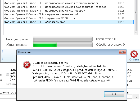

Программу обновил. К сожалению ошибка не ушла.
Сначала пытался выгрузить весь каталог, но далее "Загружено 5 строк" дело не шло. Ждал около часа.
Затем, выбрал несколько категорий на выгрузку. После этого выдает ту же ошибку, что ранее:
Попробуйте удалить шаблон экспорта "туннель" и добавить заново.
Topsto
Сообщения: 49
Да. Спасибо за подсказку. Создание нового шаблона помогло.
