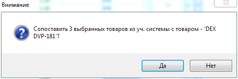

Сделано очень удобное (для многих нужное) сопоставление. Несколько товаров в СТУС сопоставить с одним товаром из СТИПП. Есть описание данной возможности https://elbuz.com/ETradeDocs/PLI/index. ... th-one.htm .
Но при пакетной обработки ВСЕХ поставщиков данное сопоставление вылетает (тестил на одном поставщике - то половина товара который так сопоставил слетел)! Может где-то нужно поставить галку в настройках? Или данная функция не доработана?
Подскажите пожалуйста.
