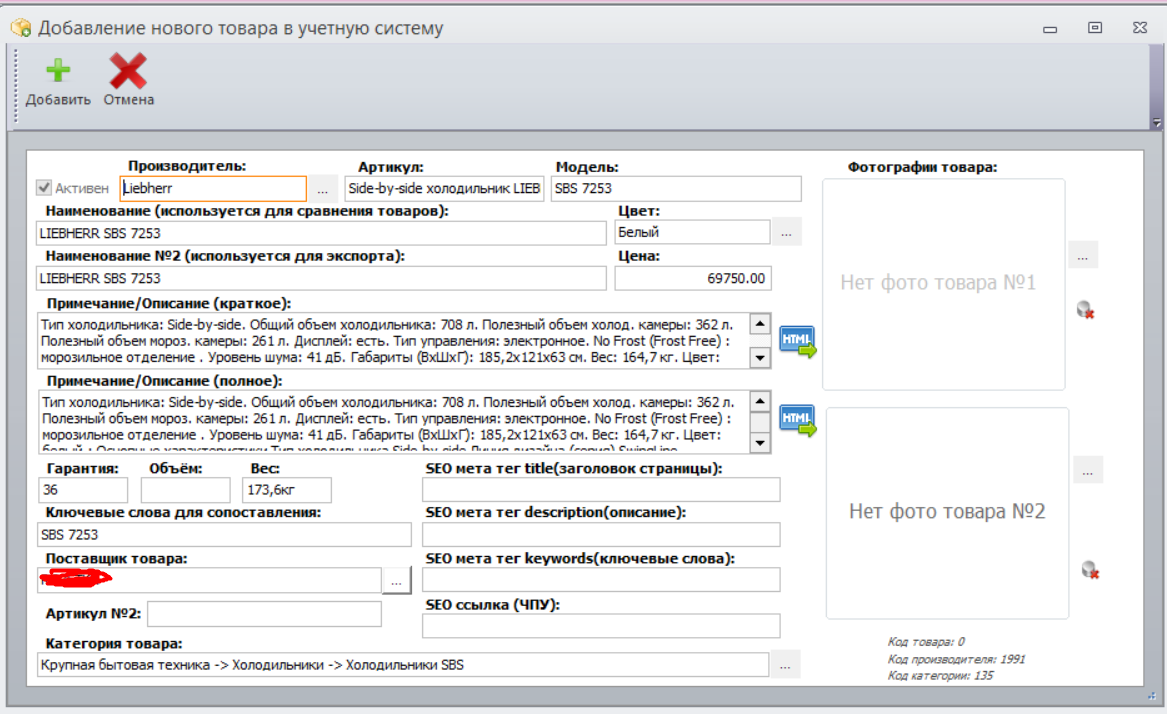

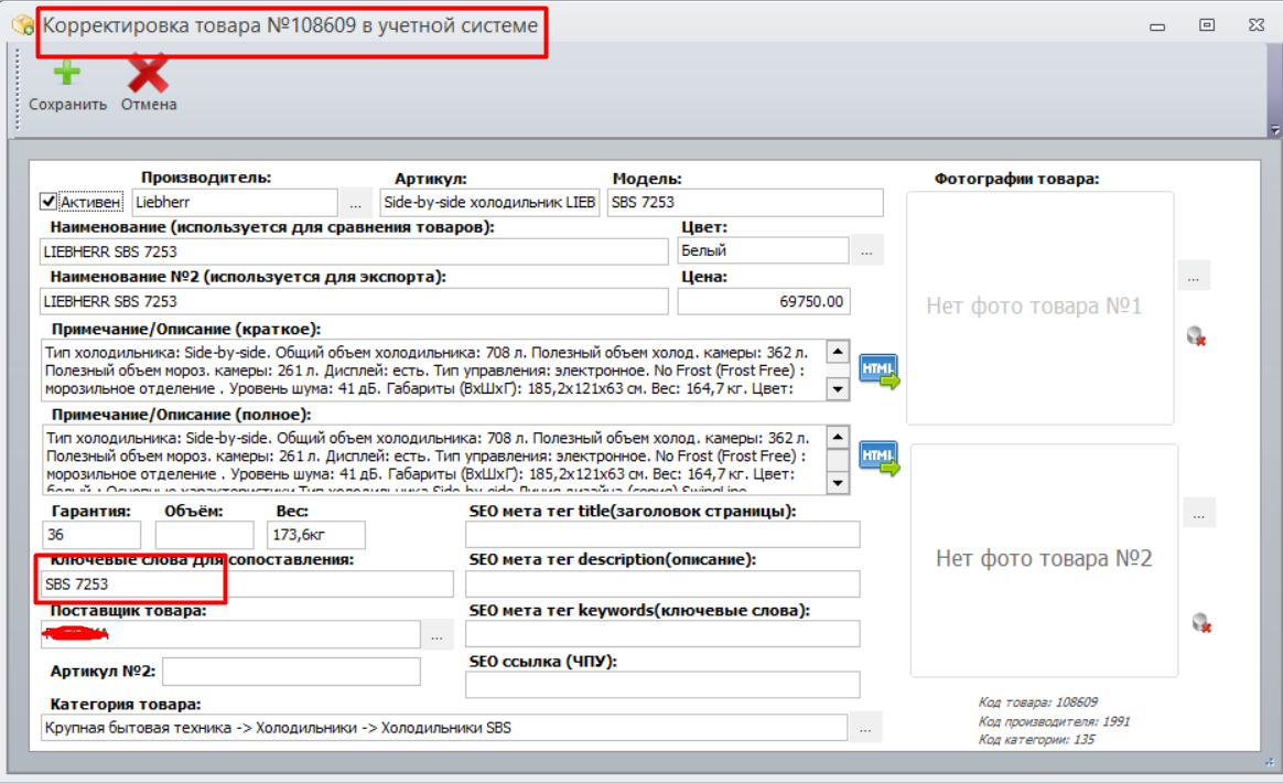

См. скриншот 1 - добавление ОДНОГО товара = все ок
скриншот 2 - редактирование этого товара = все ок.

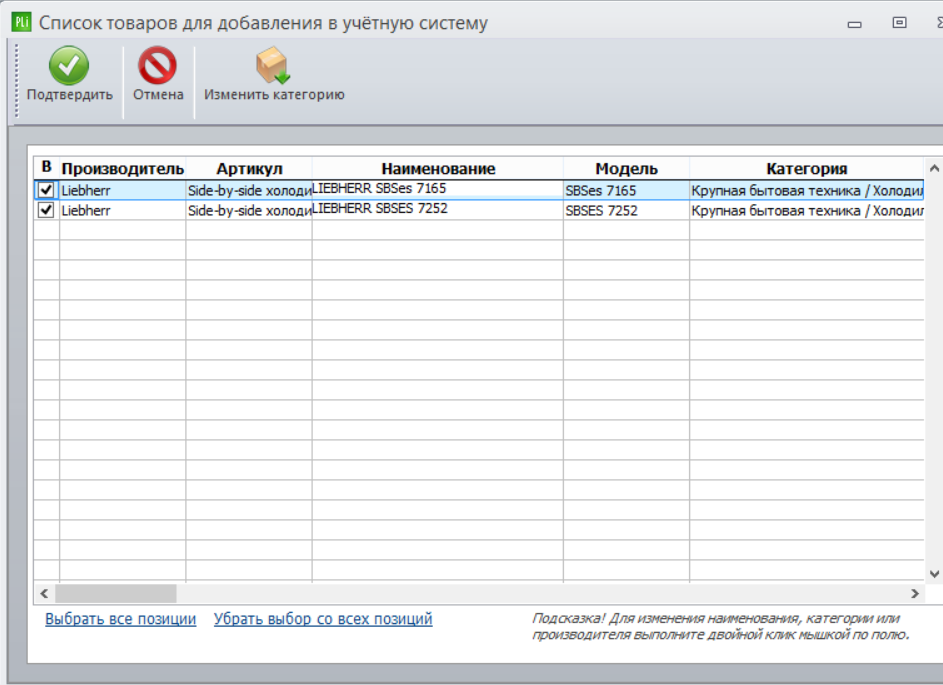

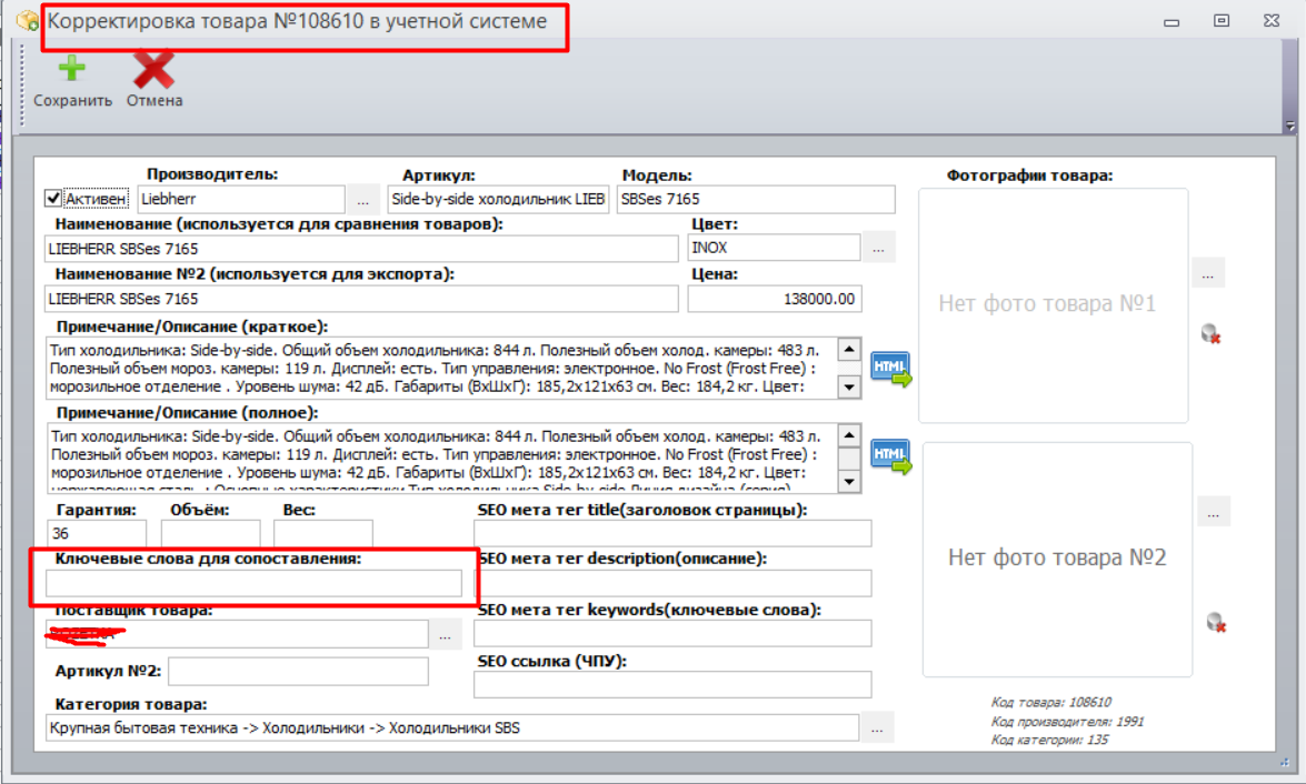

Если добавляем в СТУС несколько товаров, то данные в поле "Ключевые слова для сопоставления" не передаются.
См. скриншот 3 - добавляем несколько товаров в СТУС
Скриншот 4 - редактируем один из только что добавленых товаров = поле "Ключевые слова для сопоставления" ПУСТОЕ
