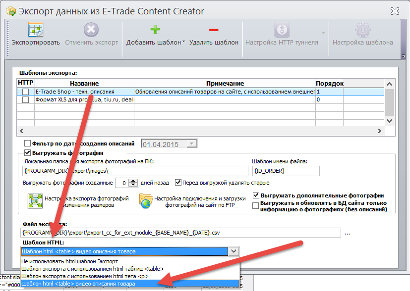

Вот скриншот из сс :

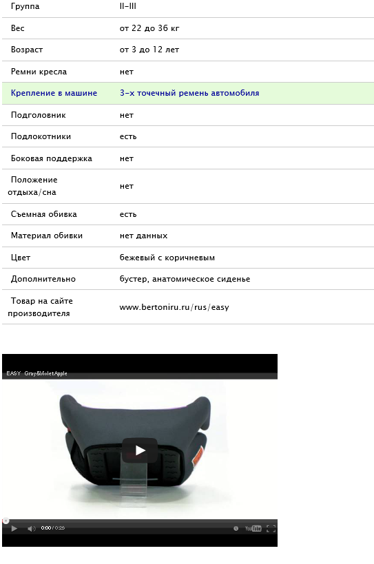

а вот этот товар после выгрузки на сайт:
http://vizzok.com.ua/index.php?route=pr ... ct_id=2728
Что я делаю не так ?

Как вариант создать новый шаблон экспорта и выбрать шаблон html только с видео. При этом выгрузку фото отключить.

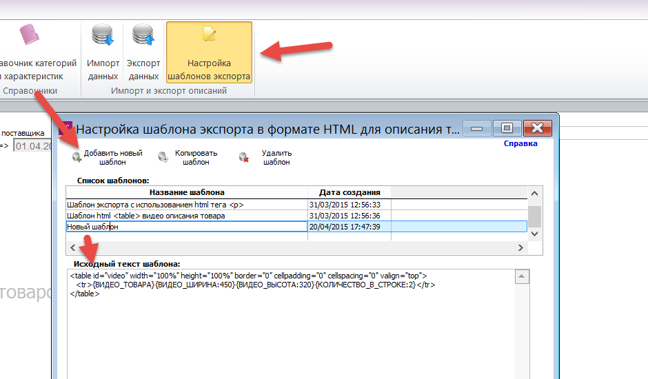

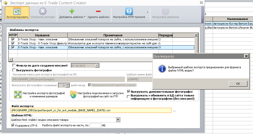

Добавил шаблон еще один выбрал шаблон видеописания товара - как Вы предложили, имею:
Попробовать создать новый шаблон html с кодом:
<table id="video" width="100%" height="100%" border="0" cellpadding="0" cellspacing="0" valign="top">
   <tr>{ВИДЕО_ТОВАРА}{ВИДЕО_ШИРИНА:450}{ВИДЕО_ВЫСОТА:320}{КОЛИЧЕСТВО_В_СТРОКЕ:2}</tr>
</table>
И выбрать этот шаблон html для шаблона экспорта.
