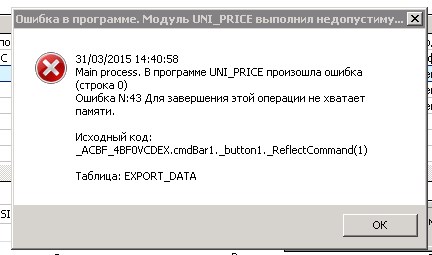

Вылезла ошибка при экспорте товаров из СТУС
База СТУС 64631, СТИИП 99508
Еще заметили, если открыть ПЛИ (СТИПП товары НЕ загружать в раб область) то шаблон нормально экспортирует.
Если открыть товары из СТИПП и сделать экспорт (товаров для СТУТ шаблон) то ошибка появляется.
Странно.
Есть еще другая база, там меньше товаров
База СТУС 41205, СТИИП 38386
здесь все нормально, без ошибок
Сжатие базы пробовал 4-5 раз делал, не помогло.

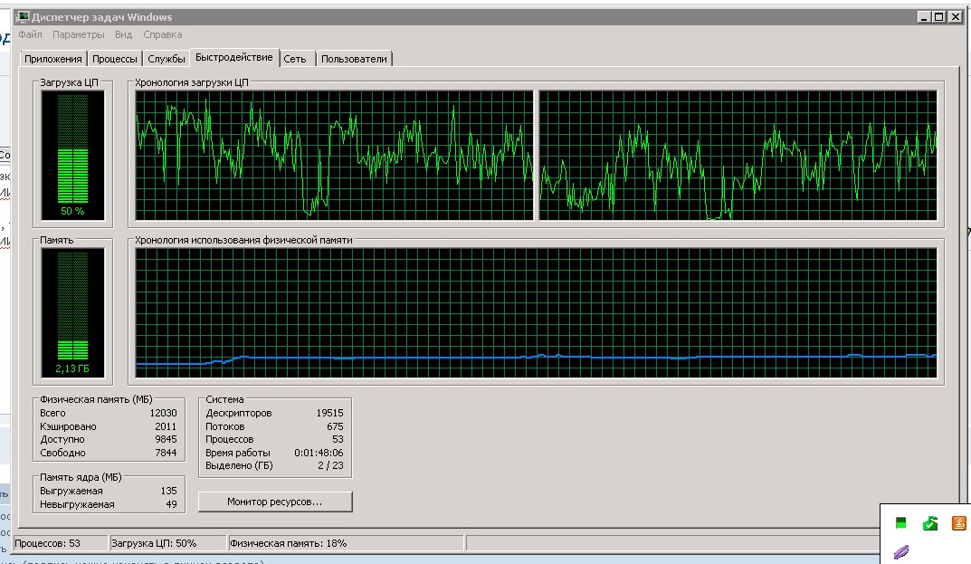

2. Еще вопрос, у меня ПЛИ использует не более 2гб памяти, а у меня 12гб, это можно где-то выставить?
1. Если места на диске, на который выгружается прайс-лист достаточно, тогда можем проверить на Вашей БД при наличие технической поддержки.
2. Автоматом берется столько, сколько нужно но не более 3 Гб - это предел 32битного приложения. Если используется многопоточная работа, то каждый поток может до 2-3гб.
Аналогично Windows 32бит - только до 3гб памяти может брать.
