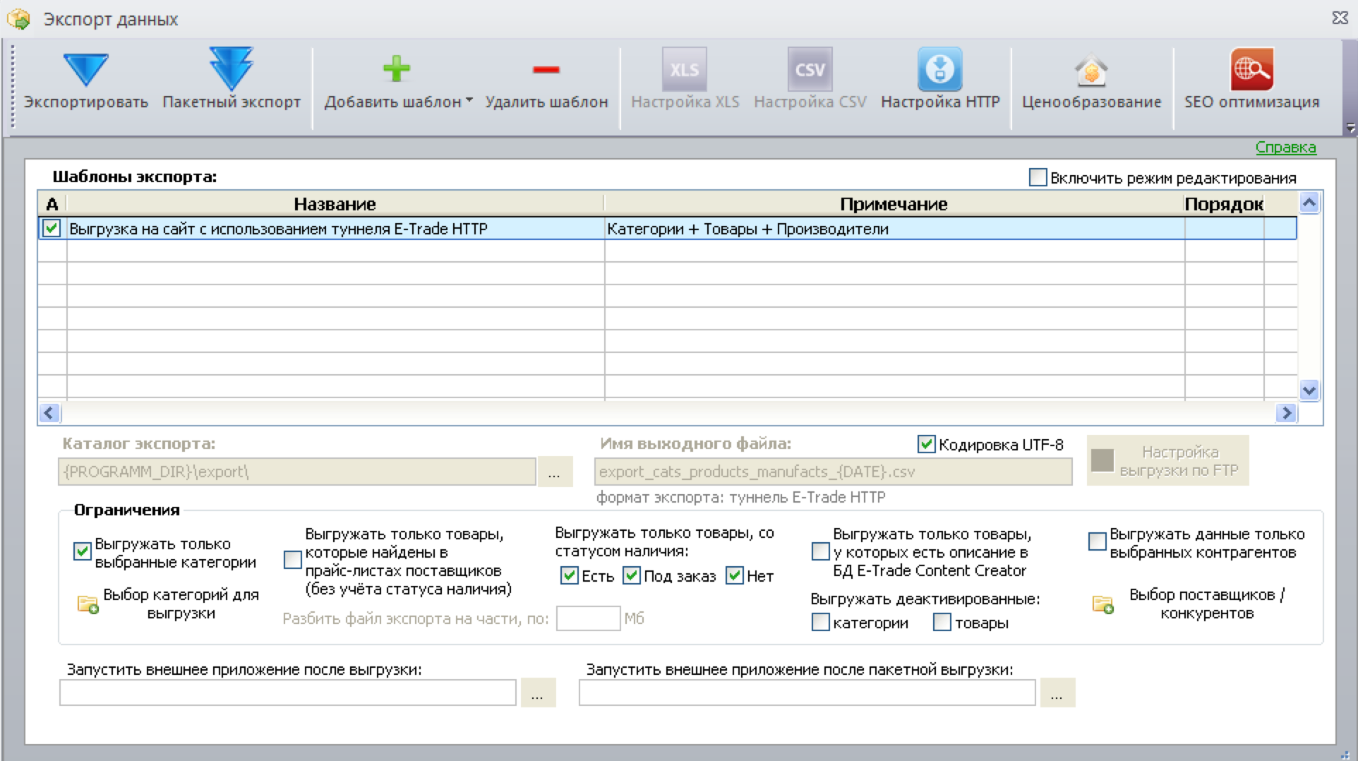

Здравствуйте!
При выгрузке товаров выгружает деактивированные товары деактивированных категорий.
Это можно обнаружить зайдя в главную категорию. Деактивированных подкатегорий нет, а товары есть.
Кто нибуд сталкивался? Подскажите как исправить пожалуйста.
Также более грамотный в PLI человек подсказал что возможно причина кроется в ошибке которая у него появляется.
Хотя я никак не могу это связать.
Скрин ошибки https://yadi.sk/i/AE1X7apqejAqm
Данная ошибка решается путем обновления Битрикса до последней версии.
Какие настройки у Вас в Туннеле в настройках наличия и активности товара?

Здравстуйте!
Движок обновил, но пока не проверял.
Прикрепил файлы с настройками.
Скриншот 2015-02-26 22.49.45.png (166.53 КБ) 7141 просмотр
Скриншот 2015-02-26 22.49.18.png (187.82 КБ) 7141 просмотр

После обновления битрикса вопрос не решился. Неактивные товары также присутствуют.
Что должно произойти с товарами не активными, уточните?

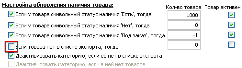

kanapushik
Сообщения: 16
Зарегистрирован: 10 апр 2013 22:09
Неактивные товары должны быть деактивированы на сайте.
Установите здесь галочку:
