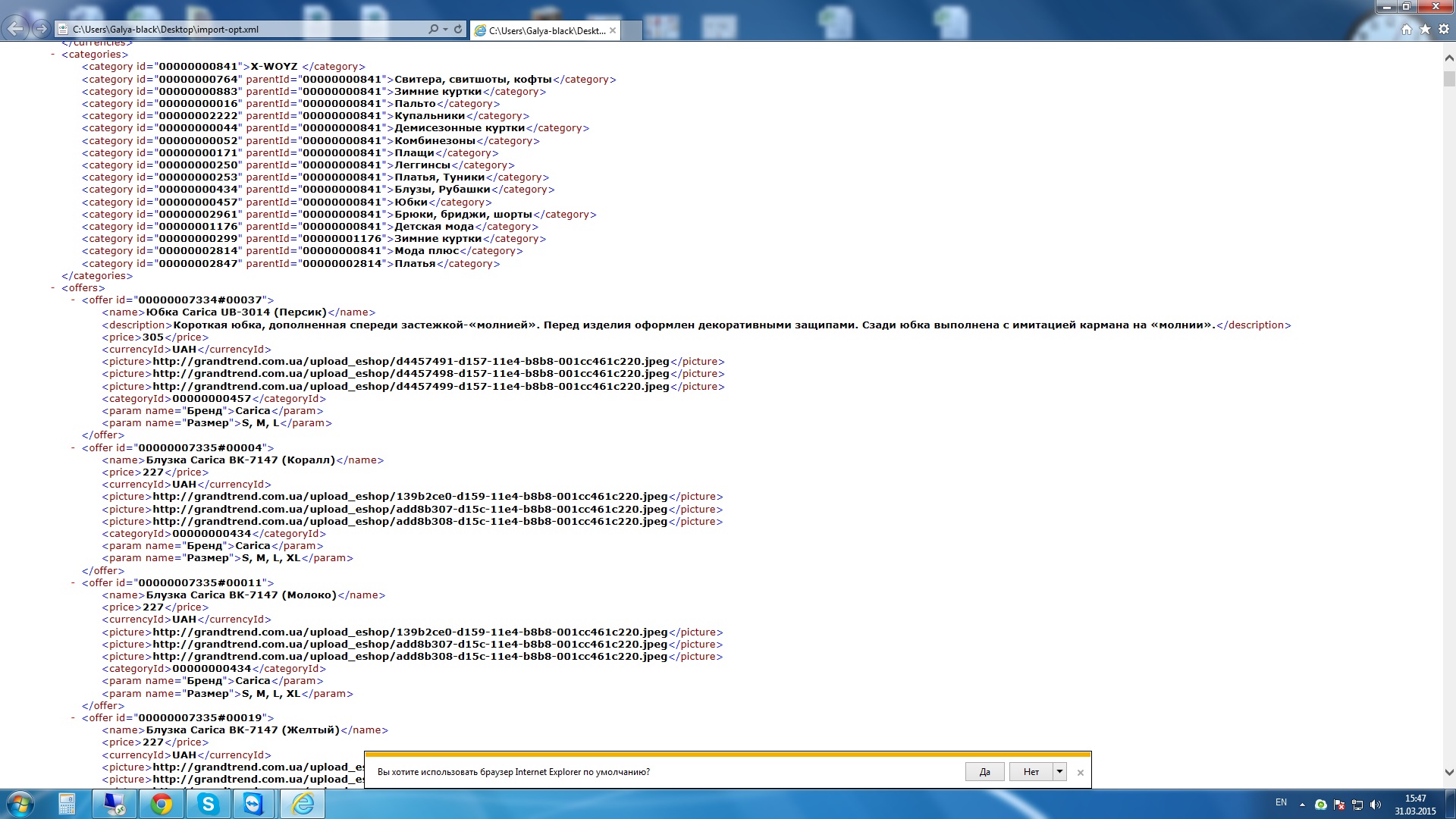

Подскажите пожалуйста , вот есть у меня прайс поставщика в xml формате, категории определил все отлично, в файле есть описание и ссылки на фото, как их настриоить чтоб выгружалось на сайт, описаний через E-Trade Content Creator не находит, то есть нужны те фото что в прайсе. Подскажите детально как это сделать! спасибо!
Добавляя прайс-лист данных в качестве поставщика-эти данные перенести не получится. Можно только создать новую учетную систему в программе (БД) и импортировать этот файл в E-Trade PriceList Importer и E-Trade Content Creator тогда перенесутся данные о хара-ках и фото.

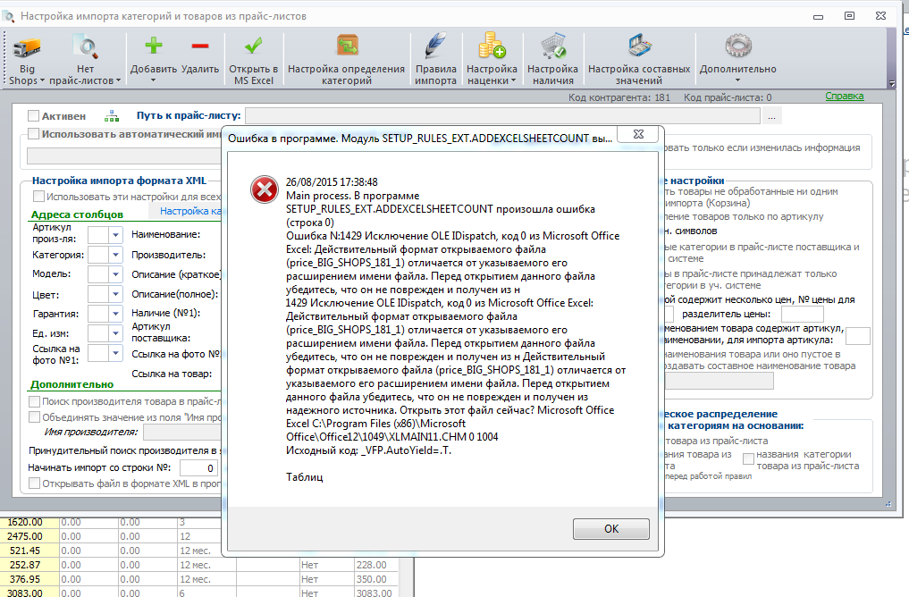

Подскажите как решить проблему при попытке открыть xml в xls?
У Вас не прикреплен файл прайс-листа, это видно на скриншоте.
