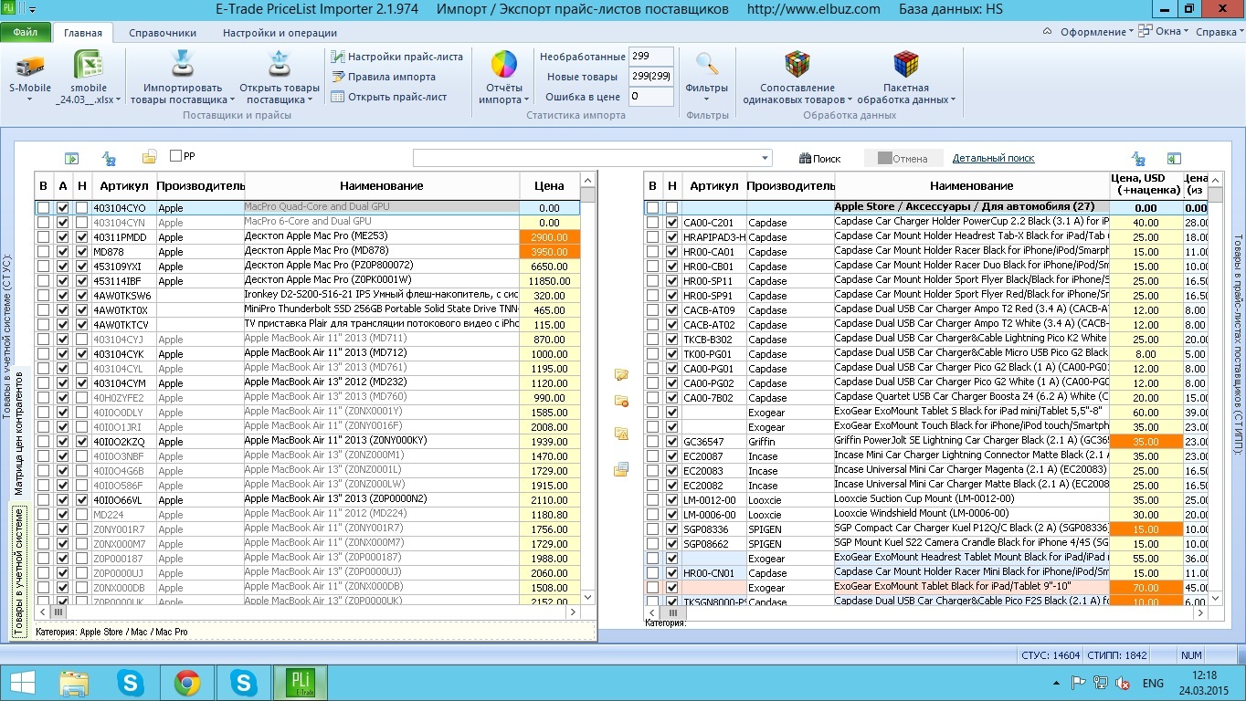

Здравствуйте. Помогите переместить окно категорий товаров на свое место. Верхняя часть не видна.
Какие есть варианты для решения данной проблемы?
Спасибо!
Скриншот прикреплен.

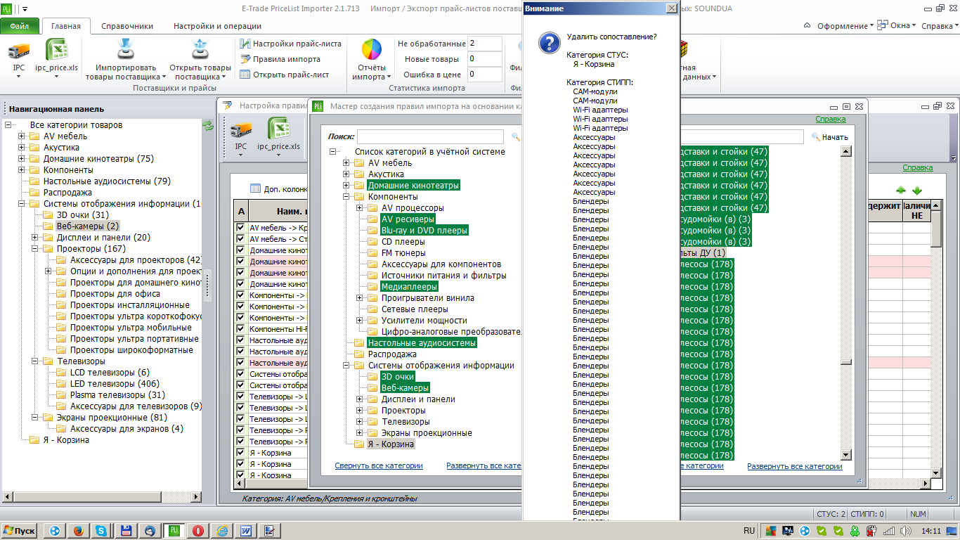

Это не окно категорий товаров, а навигационная панель.
Для того чтобы вернуть навигационную панель на место нужно закрыть ПО серии E-Trade,
в папке с БД программу удалить файл CBState_TEST_*.xml
* - имя БД латиницей

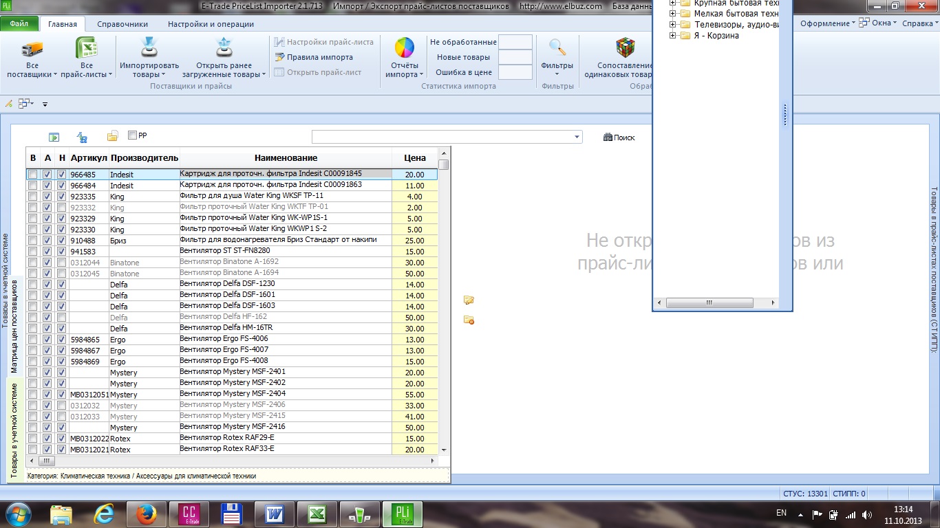

У меня подобная проблема...

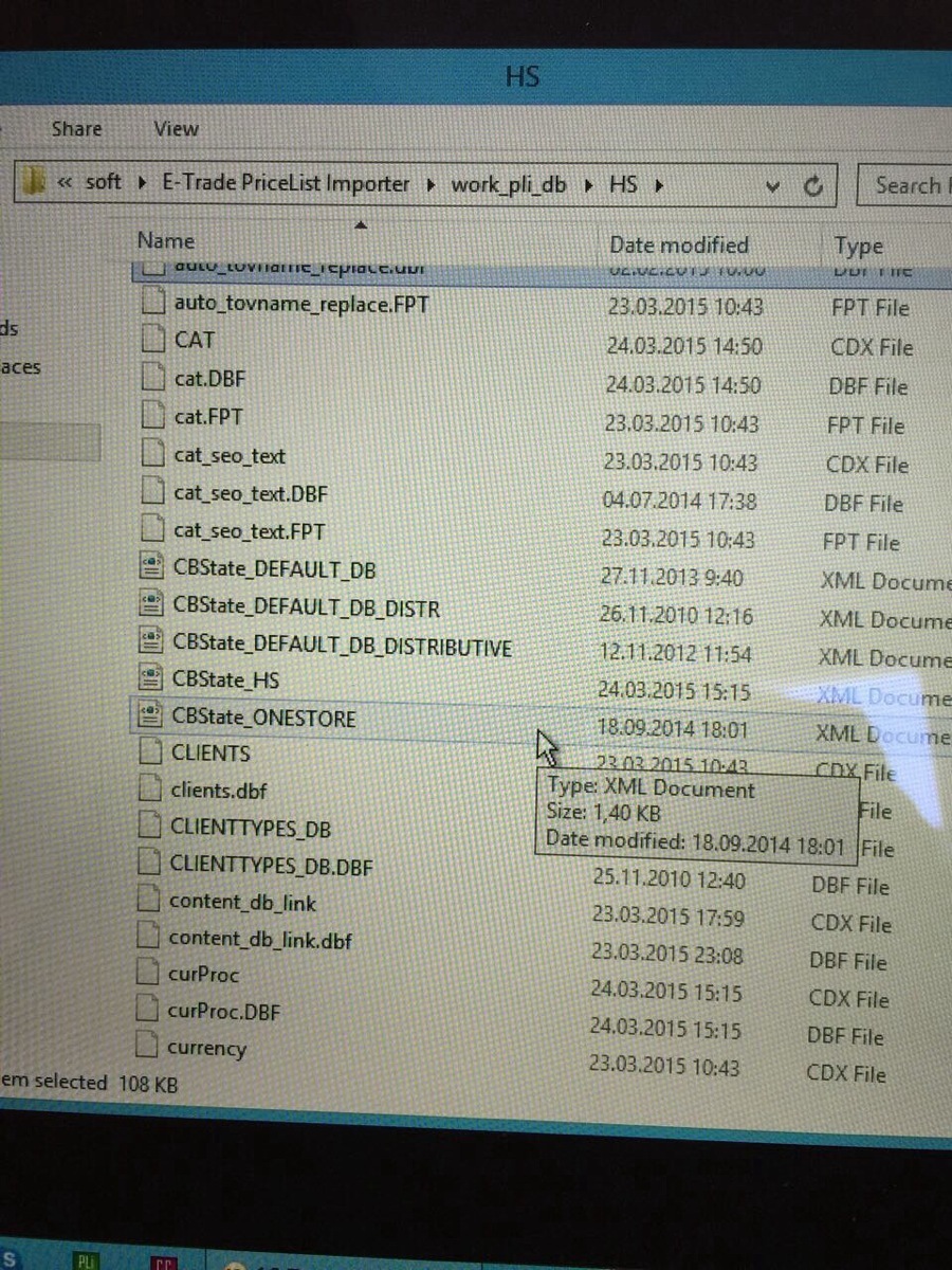

под таким названием CBState_TEST_*.xml
* - имя БД латиницей[/quote] файла НЕТ
Есть вот какие файлы
[img]
[/img]

TEST - это пример. Вместо TEST Ваше название БД.
