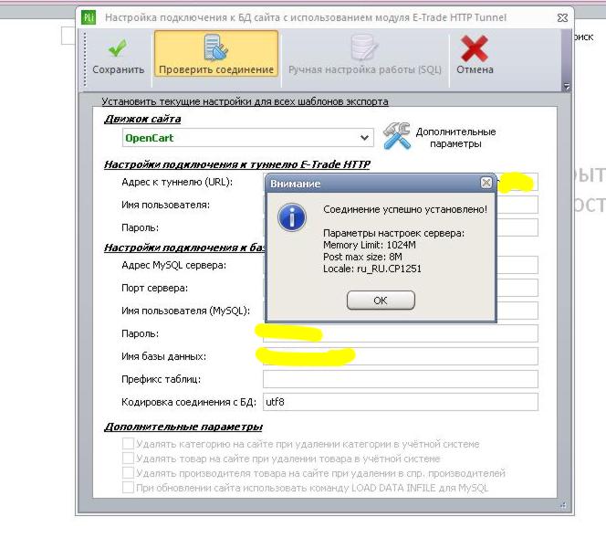

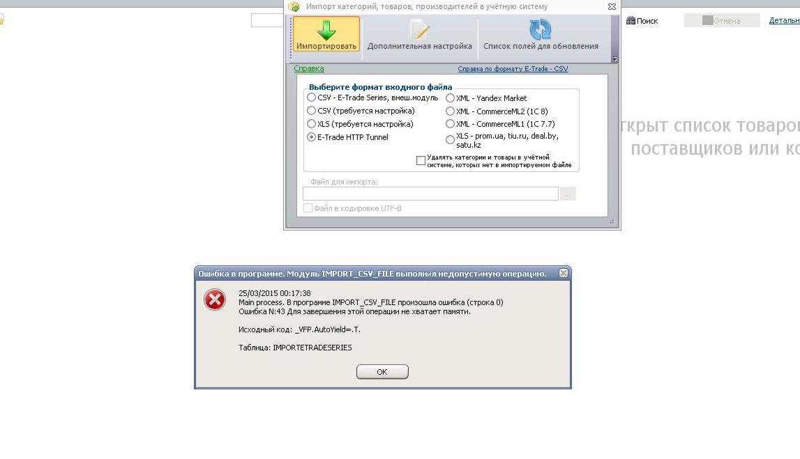

Добрый день
не могу импортировать данные с сайта
выскакивает ошибка
памяти вроде хватает
Opencart проблема импорта с сайта через туннель
- error2.JPG (60.67 КБ) 5354 просмотра
- error1.JPG (63.94 КБ) 5354 просмотра
Какое количество товарных позиций на сайте с которого загружается каталог?
как вариант тут поставить 0 http://screencast.com/t/ZBTNPAX1U
Загружается примерно 50000 позиций
обновил туннель до последней версии
стало писать просто ошибка и кнопка - ОК (без расшифровки)
поставил как вы написали с 1 на 0
загрузило без ошибок
а как быть с описаниями товаров?
Срабатывает ограничение языка программирования на котором написана программа.
Как вариант выгрузить xls файл из магазина с описанием и наименованием, загрузить его в программу в качестве поставщика, настроить обновление описаний в списке товаров в учетной системе (СТУС) на основании списке товаров из прайс-листов поставщиков (СТИПП) и удалить этого поставщика.
