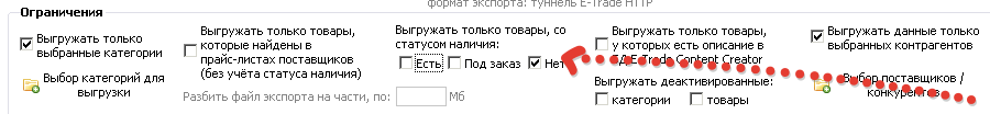

Скриншот настроек шаблона экспорта одного из магазинов
Товары со статусом "Нет" в PLI не выгружаются на сайт.
А точнее не присваиваются нужному магазину (Магазин 1 или Магазин 2)
Все остальные товары корректно выгружаются
Вероятнее всего проблема такая же как и раньше в Ваших настройках активности товара, который не попадает под экспорт. Из Вашего скриншота, видно, что стоит ограничение на выгрузку определенных категорий. Следовательно определенные товары из категорий, которые не выгружаются будут на сайте не активны.

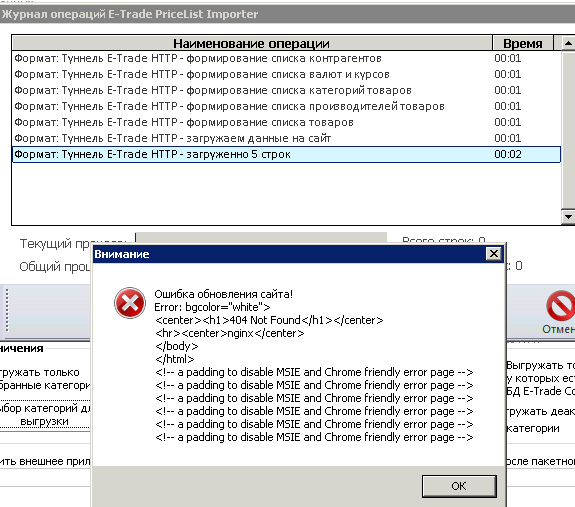

Выгрузил...
Получил страницу с 404 nginx... Проверил пути, права, ауру и все шо можно. Все равно 404
Откатился к старой версии тоннеля.
Выгрузил с включенными фильтрами "контрагенты" и "категории"
Без изменений, товары со статусом "нет" в ПЛИ - не выгрузились
Убрал фильтр "контрагенты" - товары со статусом "нет" в ПЛИ - выгрузились .
Убрал фильтр "категории" - товары со статусом "нет" в ПЛИ - не выгрузились
Результат эксперимента:
Два фильтра не работают вместе, или при выборе отдельных "контрагентов" игнорируются все товары за исключением статуса "есть"

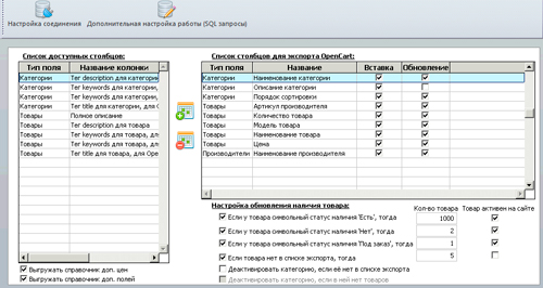

Какие настройки у Вас в Туннеле отвечающие за наличие и активность товара в магазине после экспорта?

Вот про эти настройки вы спрашивали?
При таких настройках все товары с любым статусом наличия, за исключением тех, которых нет в экспорте будут активны на сайте, те товары которые не попали под экспорт будут деактивированы.
