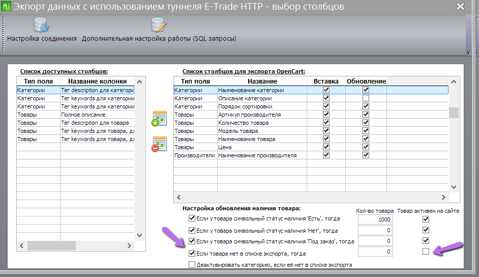

Мультимагазин на движке Опенкарт (2 магазина с разным набором товаров )
В ПЛИ создано два разных шаблона выгрузки для каждого магазина
Шаблон - Магазин Миле с "ид магазина по умолчанию" 2 / и указано выгружать товары определенного поставщика
Шаблон - Магазин Liebherr с "ид магазина по умолчанию" 3 / и указано выгружать товары определенного поставщика
При выгрузке в магазин с "ид 2" затираются товары "ид 3" и наоборот

Ну скажем, если я выгружу товары в магазин А они также появятся и в магазине Б и наоборот
Есть магазин Bosch, вот если я выгружу использую шаблон для этого магазина - товары Bosch ,будут выгружены и в другие магазины. То есть, я могу использовать любой шаблон экспорта и неважно сколько шаблонов я создал и какие там настройки, всегда последний экспорт замещает все товары на сайтах А,Б,В.

После выгрузки каталога товаров из ПЛИ, для товара в админ части выбрано несколько магазинов?
Мультимагазин построен на базе стандартного функционала Opencart? Или используется сторонний модуль? Или индивидуальная доработка Opencart?
Магазин на ocStore 1.5.5.1.2 . Базовый функционал, никаких изменений не вносилось.
Ну если я выгружу товары для магазина Бош - для товара будет назначены два магазина Бош и Сименс
А вот все товары магазина сименс будут частью отключены, частью они вообще удалены с сайта.
То есть для товара будут верные настройки?
Удалены товары вряд ли, могут только деактивироваться, если стоит настройка деактивации товара, которого нет вы выгрузке
К сожалению нет.Товар не может принадлежать сразу к двум магазинам...
Если это Бош - он должен быть присвоен магазину Бош.Если Сименс - Сименсу.
Выходит так.
1.Выгрузил - на Бош -товары бренда бош, присвоились одновременно к Бошу и Сименсу,товары бренда Сименс деактивированы
2.Выгрузил на Сименс товары бренда Сименс, присвоились одновременно к Бошу и Сименсу, товары бренда Бош деактивированы
Необходимо проверять проблему более детально, при наличии у вас поддержки, для этого нужна ваша БД ПЛИ и доступ к БД сайта через phpMyAdmin.
Доработали программу ПЛИ для работы с мультимагазином на базе OpenCart, для вас доступна новая версия программы.
