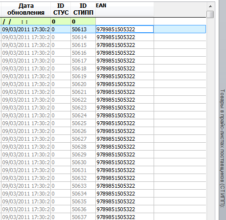

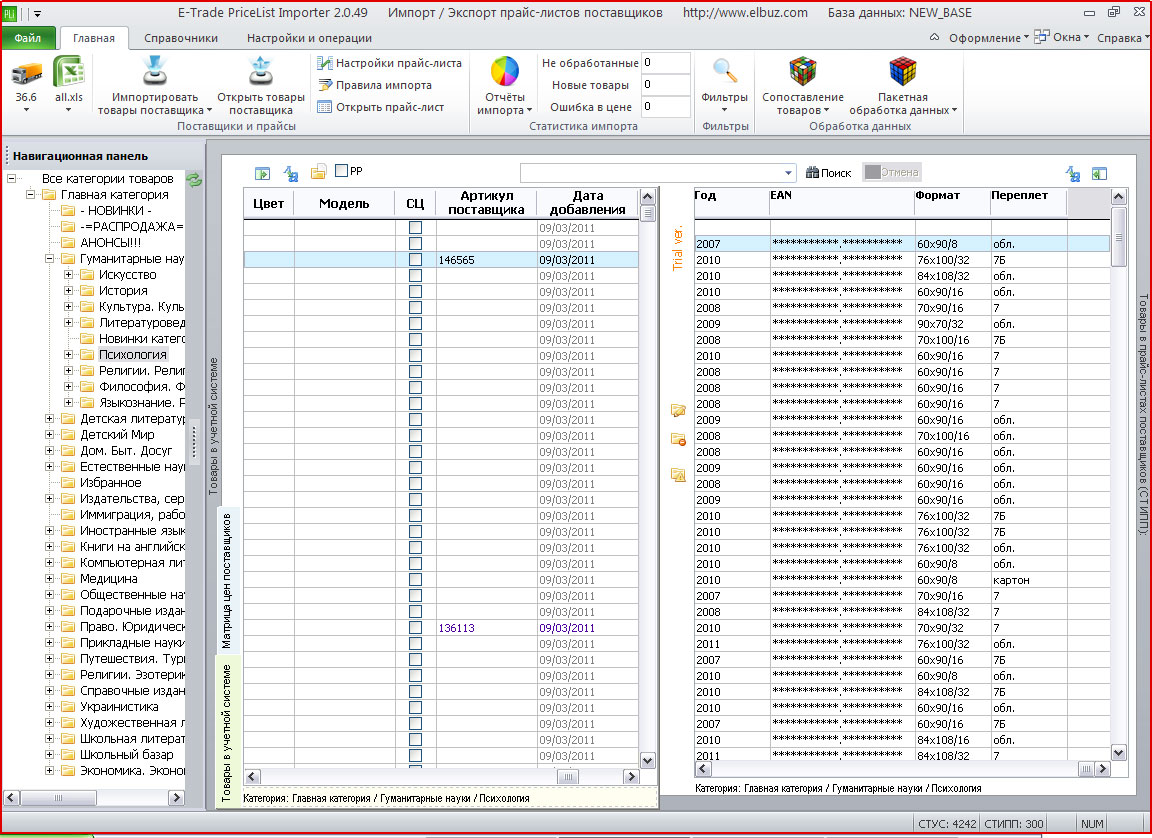

При импорте дополнительного поля "EAN" со значением "9789851505322" импортируется как то так ************.*
Вроде бы нормально импортируется значение "9789851505322"

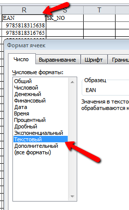

Попробуйте принудительно установить для всего столбца в прайс-листе текстовый формат данных

Вот так импортировалось у меня
в прайсе ALL.xls стоит числовой формат ячейки EAN, а нужно символьный.
