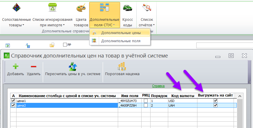

Добавлена возможность выгружать доп. цены в раздел "Типы цен" для движка 1С Битрикс (ранее они выгружались как свойства).
Для выгрузки достаточно отметить флажками "Выгружать на сайт" нужные доп. цены и прописать код валюты

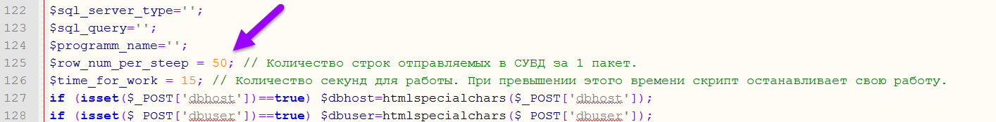

Можно ли узнать технические подробности тунеля второй версии?
Что именно было изменено в алгоритме?
Насколько я понял по коду, ранее на обновление каждого товара был свой запрос, а сейчас идет один запрос, после него массив данных (по умолчанию 150 строк). Верно ли понял?
Сейчас даже на выделенном сервере, сама операция обновления (уже после закачки файла на сайт) происходит около 10 минут, что достаточно много.
Если ли рекомендации по улучшению скорости для слабых хостингов, и наоборот для выделеных для ускорения скорости загрузки?
Для более мощных хостингов, выделенных серверов можно прописать в файле etrade_http_tunnel.php, вот тут размер пакета 3000 строк и увеличить время на работу скрипта PHP, вместо 15сек., например 120сек.

Какие идентификаторы у вас указаны в справочнике доп. цен?
tkachenkoser
Сообщения: 498
TechAdmin писал(а):Какие идентификаторы у вас указаны в справочнике доп. цен?
_49U0YEXOT
_49U0YNK8K
_4A40Q9T38
Они к сожалению и не редактируются.
ID типа базовой цены в дополнительных настройках туннеля указан или там ноль стоит?
