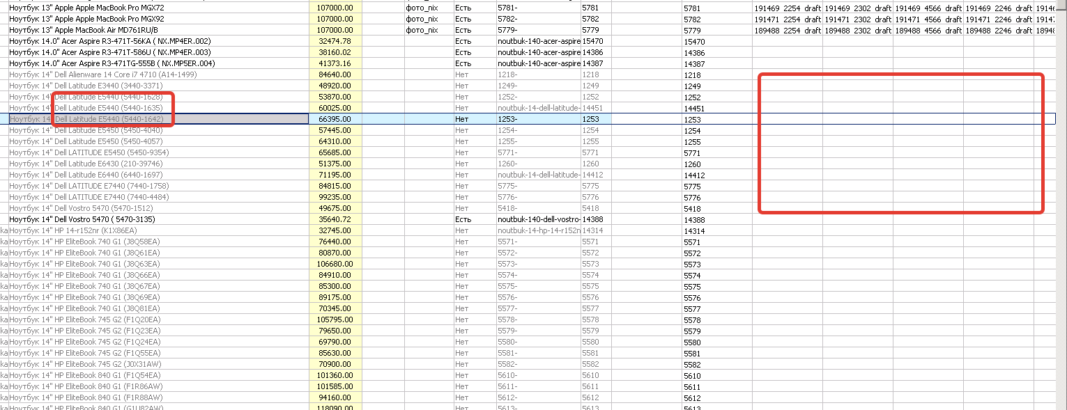

Но вчера наткнулся на глюки с фото. Взял фото с никса (СС увы автоматически не переносит фото) загрузил как прайс имя фото в доп поля, и перенес в СТУС. Из 891 сопоставлены 460, т.е. должны получится 460 фото с товарами. Но после переноса обратил внимание что у всех 891 появились фото.
Фотографии (естественно не верные) появились даже у тех товаров, у которых не было заполнены доп поля. Причем неправильные фото практически одинаковые.
Скрин 1 - доп поля не у всех позиций
2015-01-27 19-34-35 E-Trade PriceList Importer 2.1.945     Импорт   Экспорт прайс-листов поставщиков     http   www.elbuz.c.png

Скрин 2- на ноутбуки Dell 5440 на которых на прошлом скрине видно что поля не заполнены, тут оказывается заполнены фотографией от HP

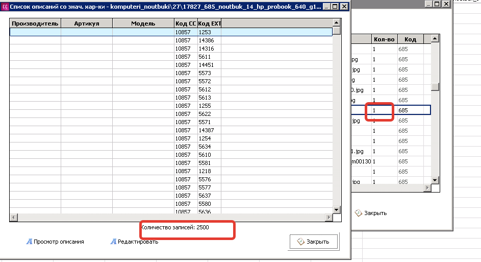

Дальше интересней идем в СС - корректировка значений характеристик, ищем это фото, и видим что с таким параметром только один товар, но если выбираем - список описаний с данным значением и видим страшную сумму - 2500.
Т.е. както прописался, но не везде, т.к. в других характеристиках число в таблице и в списке одинаковое.
