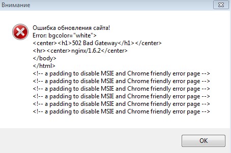

Скачал обновление E-Trade HTTP Tunnel до версии 2.0, скопировал на сайт с заменой, создал новый шаблон экспорта
запустил экспорт 5 с небольшим тысяч товара, в результате:
Кстати совсем не понятно где нужно указывать количество выгружаемых строк. Или все как то автоматически настраивается?

MirTN
Сообщения: 419
Я изменяю значения в файле на 10/10 тут
Экспорт проходит в штатном режиме с полным ассортиментом без ограничений по категориям.
Ixenon
Сообщения: 743
MirTN писал(а):Я изменяю значения в файле на 10/10 тут
Спасибо, помогло. :)
