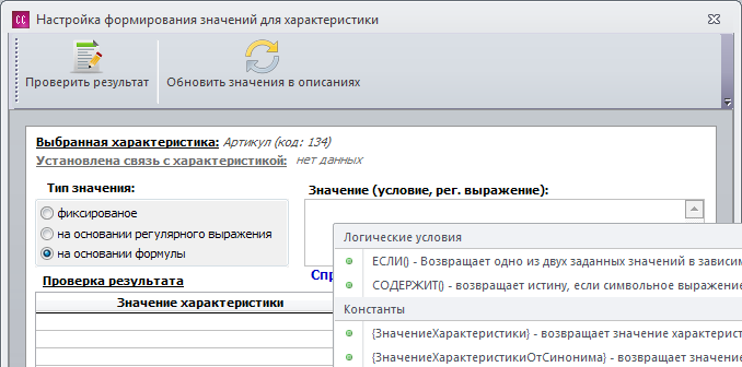

2. Не подскажите,где можно посмотреть список всевозможных значений регулярных выражений по типу {ЗначениеХарактеристикиОтСинонима}
1. Консультация по регулярным выражениям не входит в тех. поддержку.
2. Нажать правую кнопку мыши на поле и выбрать весь список макроподстановок по типу {ЗначениеХарактеристикиОтСинонима}
