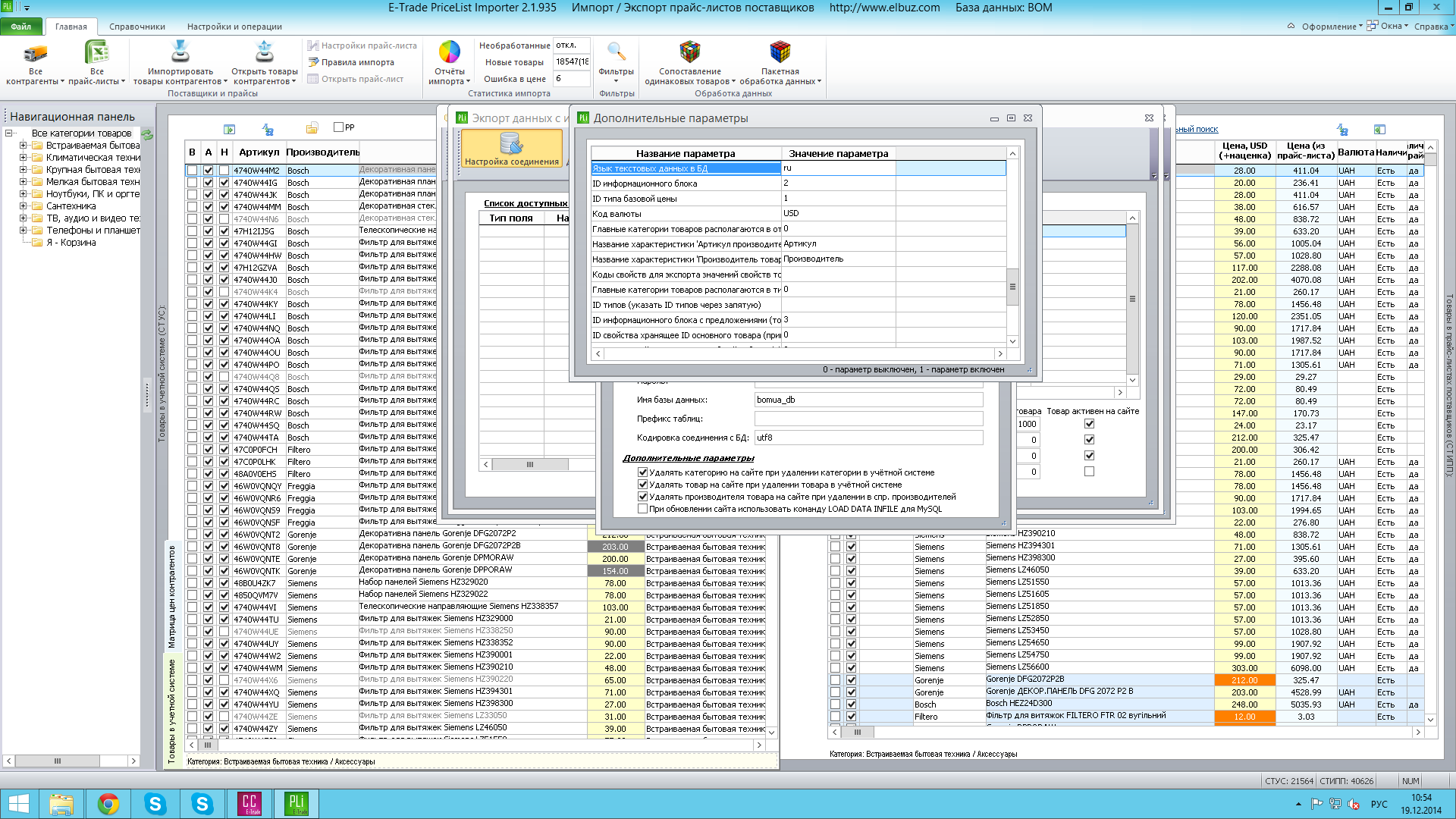

Делаю выгрузку из PLI через туннель в Bitrix, валюта указана в настройках выгрузки USD

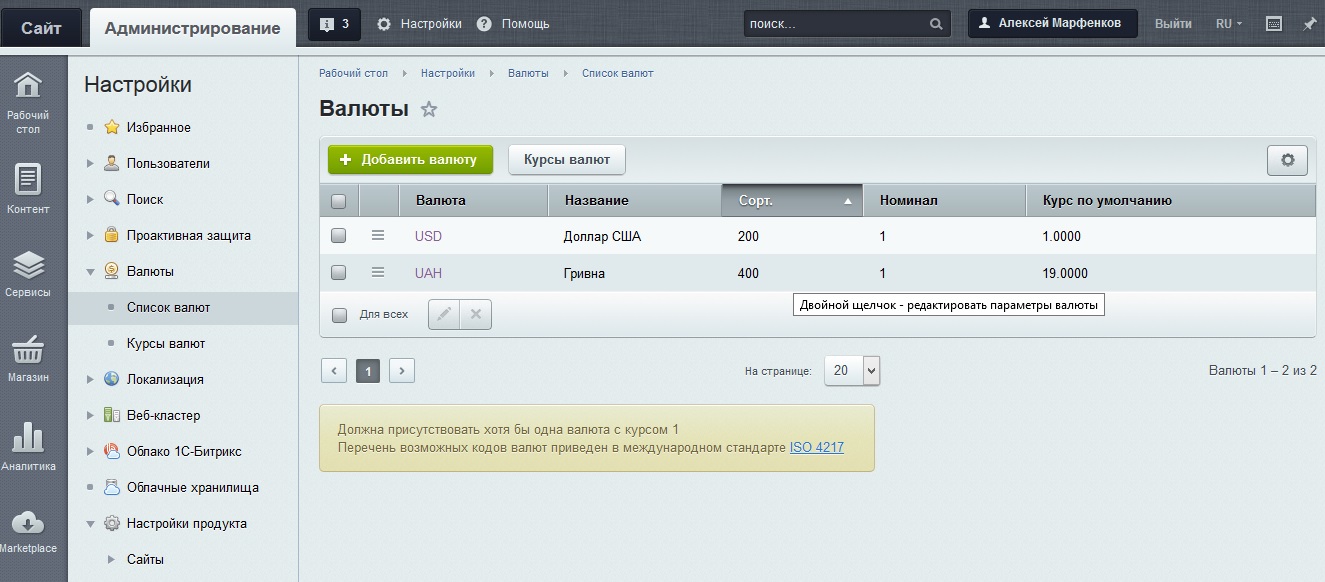

В справочнике валют какая стоит основная валюта?
Psot2
Сообщения: 118
Зарегистрирован: 19 ноя 2013 13:38
Доллар сша

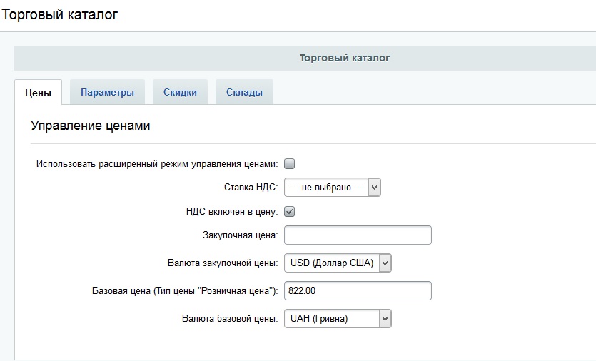

Вот как грузит товар
Вот как грузит товар.jpg (61.9 КБ) 3538 просмотров

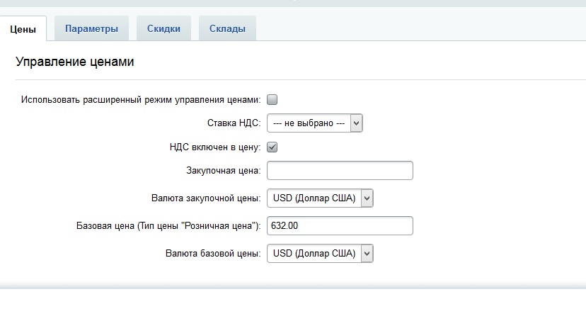

а нужно
Как должно быть
Как должно быть
Как должно быть.jpg (53.39 КБ) 3538 просмотров
разница в "Валюта базовой цены" (последняя строка)
Не меняется валюта продажи

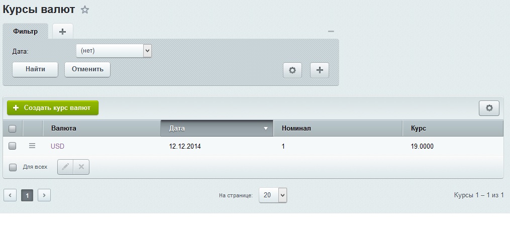

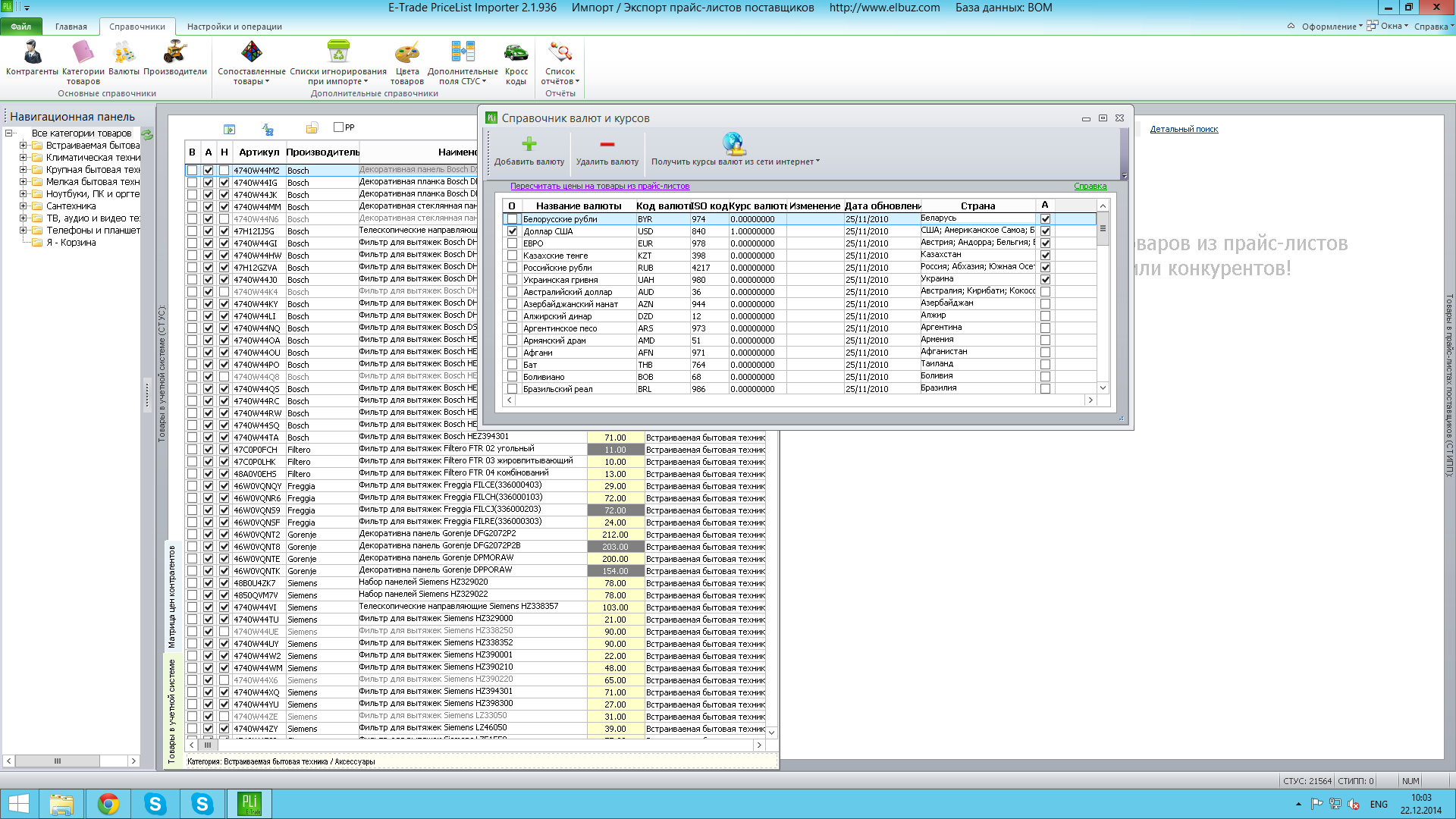

На всякий случай еще скрины Валют и Курсов
валюты
валюты
Курсы
Курсы

Вероятнее всего, когда Вы добавляли первый раз товары на сайт через программу, в доп. настройках
Туннеля была выбрана валюта UAH
А валюта прописывается, только при добавлении новых товаров. Вам сейчас нужно обновить валюту
