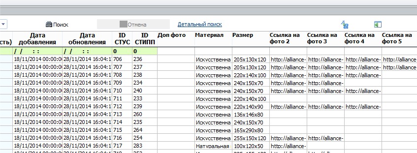

Здравствуйте. В PLI формируем прайс в xls каждая фотография указана ссылкой для последующей загрузки через модуль импорта XLS Битрикса
В чем проблема - свойство, которое хранит фото, в Битриксе является множественным http://screencast.com/t/9YtO9DXItqt и для того, чтобы прайс импортировать и загрузить все фото товаров нужно чтобы ссылки на эти товары были в одной ячейке через знак ";".
Возможно ли в PLI сделать объединение ячеек? Допустим в прайсе поставщика есть столбцы IMG1 IMG2 IMG3.. А в экспортном прайсе 1 столбец со всеми ссылками на картинки "IMGall".

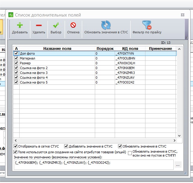

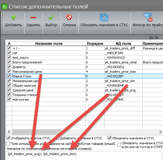

Вы можете прописать ИД доп. полей для объединения значений

Сделал как Вы сказали, но после импорта поле Доп фото остаётся пустым
Попробуйте нажать кнопку "Обновить значения в СТУС".

Всё получилось!!!
Спасибо огромное!!!
