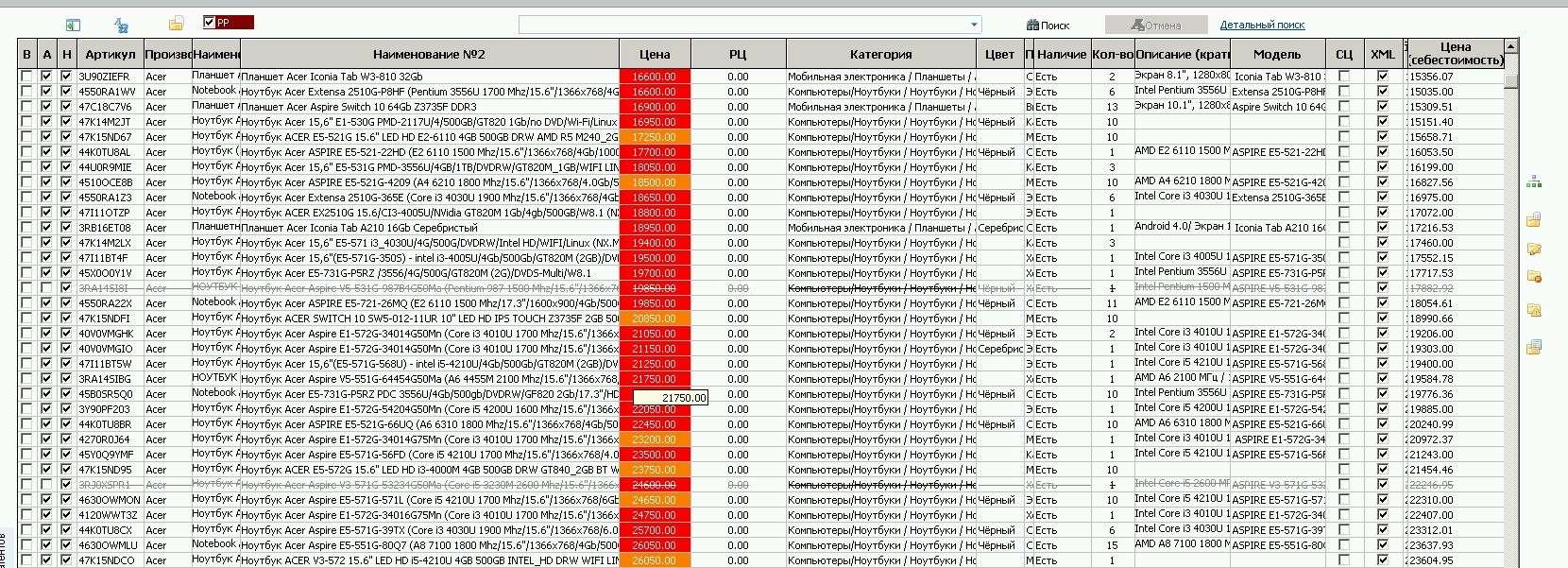

Здравствуйте. Постоянно при импорте новый прайсов у деактивированных товаров проставляется статус наличия "есть", хотя они остаются перечеркнутыми. Приходится заново ставить/снимать галку "Активный" для каждого такого товара. После этого ставится наличие "нет", но это действует до нового импорта.
Неактивный товар - ЕСТЬ1.jpg (401.91 КБ) 2168 просмотров
Уточните, пожалуйста, как используется статус наличия у деактивированного товара?

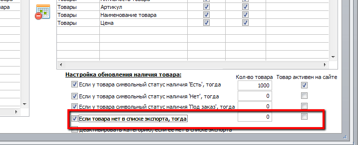

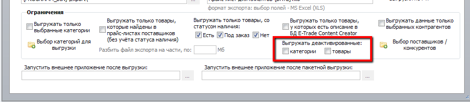

В настройках Туннеля сделайте так, чтобы деактиввированный товар не выгружался и был не активным на сайте.
