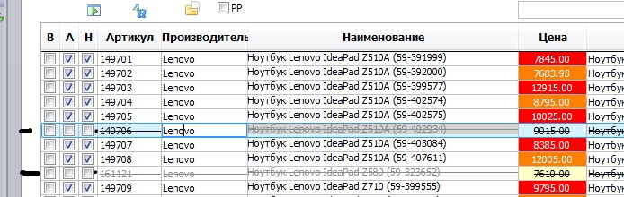

подскажите , есть функция деактивировать все товары поставщика которые не найдены в прайсе поставщика,
возможно ли их удалить с базы т.к функции отметить данные товары - нет, на большом кол-ве товаров все вручную отмечать - довольно напряжно.

- деактив.jpg (92.99 КБ) 2253 просмотра
В настройках программы есть пункт "Автоматически деактивировать товары в СТУС, если товар не найден в СТИПП при пакетной обработке"
Вам нужно поставить галочку напротив этого пункта.

да, они перечеркнуты , возможно ли их выделить - то есть поставить отметку для дальнейшего удаления, суть в том что они все равно в стус , зачем этот мусор.

Сделайте архив БД.
Деактивировать все товары, которых нет в стипп. http://screencast.com/t/xdLf7dB4zu
Поставить фильтр по неактивным товарам. http://screencast.com/t/KJ5JBtOtnJ
Выбрать все товары с учетом фильтра.
Удалить товары в стус через правую кнопку мыши.
