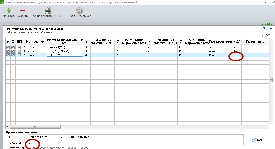

Хочу уточнить, правильная ли это работа. В Регулярных выражениях для категорий, есть колонка - МДР, минимальная длина выражения. Я так понимаю она должна выражаться в количестве символов. Но результат получается иной.
- f7c99dfda3.jpg (248.42 КБ) 2992 просмотра
"МДР" - минимальная длина результата выполнения регулярного выражения, количество символов в итоговом результате. Если результат выполнения регулярного выражения меньше заданного в этой ячейке, тогда эта строка не участвует в сопоставлении товаров.

ясно, тогда место * воспользуюсь диапазоном {2,}
Хотя странновато, если есть условие что длина должна быть не менее Х символов, зачем тогда ее вычислять и отображать.
