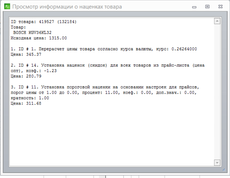

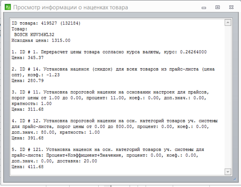

Добрый день, опять вылезла данная проблема. Посмотрите пожалуйста.
Во вложении скрин после полного импорта и второй после обновления курсов валют.
Версия программы 2.1.1064
Обновил курсы.png (125.53 КБ) 4388 просмотров
Импорт всего.png (78.37 КБ) 4388 просмотров
