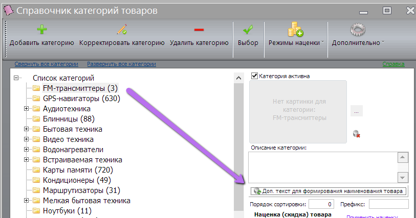

Проверьте для категории в которой находится товар доп. текст для формирования наименования товара
erid
Сообщения: 31
Зарегистрирован: 14 апр 2014 11:27
Проверил, для данной категории чисто всё.
Возможно для главной категории стоит префикс. Проверьте.
erid
Сообщения: 31
Проверил. Префиксы не выставлены ни для одной категории.
