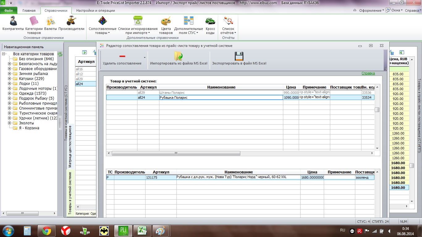

Я так сделал, потом проверил в справочнике сопастовлений, увы не сработало
В подтверждении моих слов

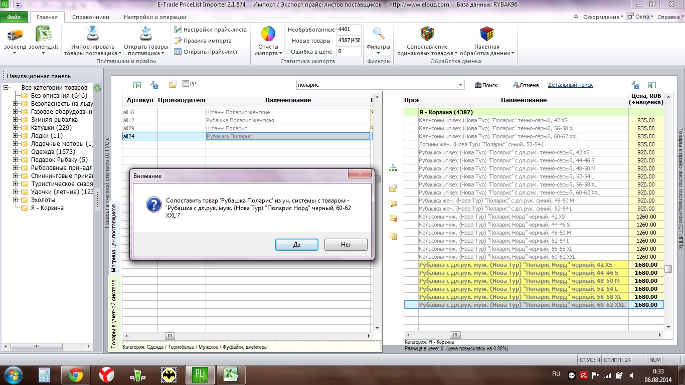

скрин сопастовления одного с несколькими, выдает сообщение с одним товаром
и скрин из сопаставленного справочника, там 1 товар а не 6
- Безымянный1.jpg (307.67 КБ) 4206 просмотров
- Безымянный.jpg (396 КБ) 4206 просмотров
Несколько товаров нужно выбирать в стус, а не стипп. Сопоставляется товары из стус со стипп "многие с одним", а не "многие с многими" или " один с многими" при использовании настройки, описанной выше.
Если Вам необходимо сопоставить "многие со многими" Вам нужно выбрать несколько товаров в стус, и сопоставить с одним товаром из стипп, потом так же сделать для второго товара из стипп, для третьего и так далее. Связи при этом могут не показываться, но цена будет формироваться верная при пакетной обработке данных.
