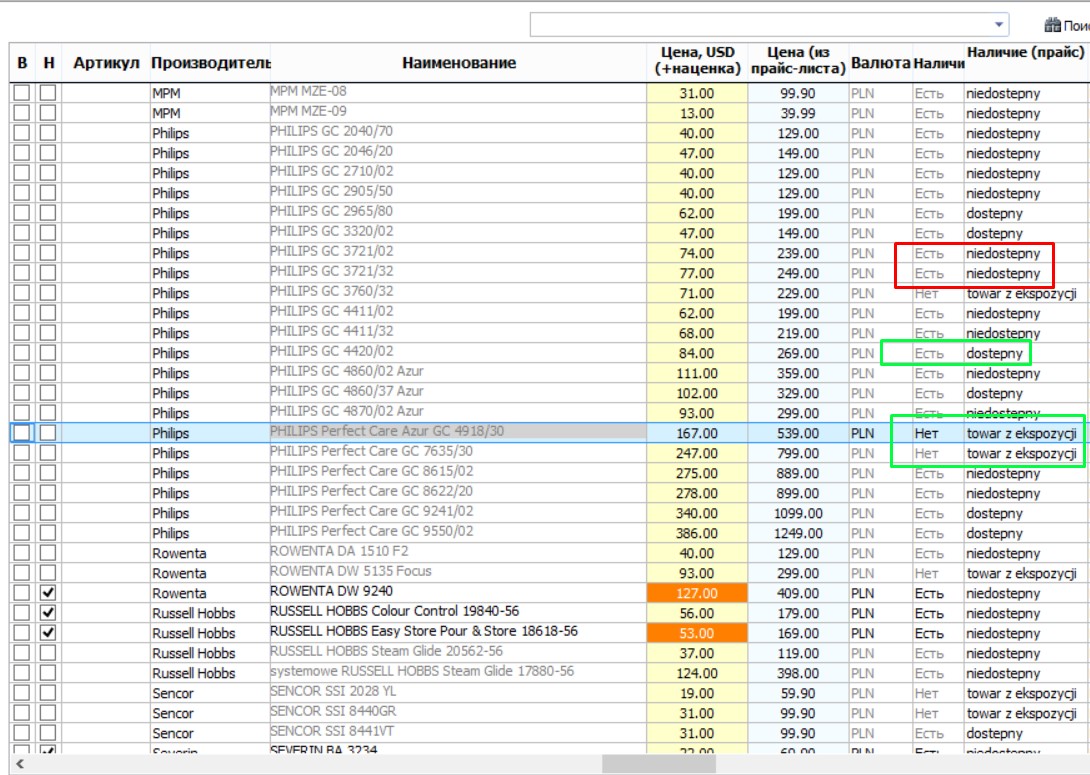

Здравствуйте, подскажите не верно определяется наличие. В прайсе прописано
dostepny - Есть
niedostepny - Нет
towar z ekspozycji - Нет
Tylko z odbiorem w markecie - Нет

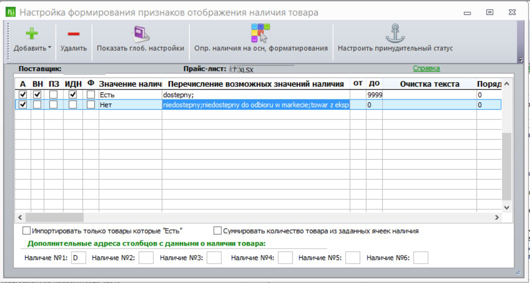

В настройках наличия прописал для статуса нет через точку с запятой,
niedostepny;niedostepny do odbioru w markecie;towar z ekspozycji;Tylko z odbiorem w markecie;
на выходе имеем статус Есть для товаров у которых niedostepny
Похоже что отрабатывает принцип вхождения, как будто "доступен" и "недоступен", т.к. для towar z ekspozycji и Tylko z odbiorem w markecie статус определяет коректно.
Определение наличий
- Screenshot_2.jpg (306.68 КБ) 2713 просмотров
- price.rar
- (223.67 КБ) 200 скачиваний
- Screenshot_3.jpg (259.58 КБ) 2713 просмотров

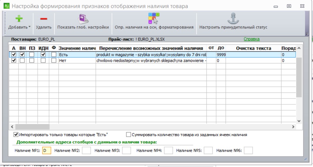

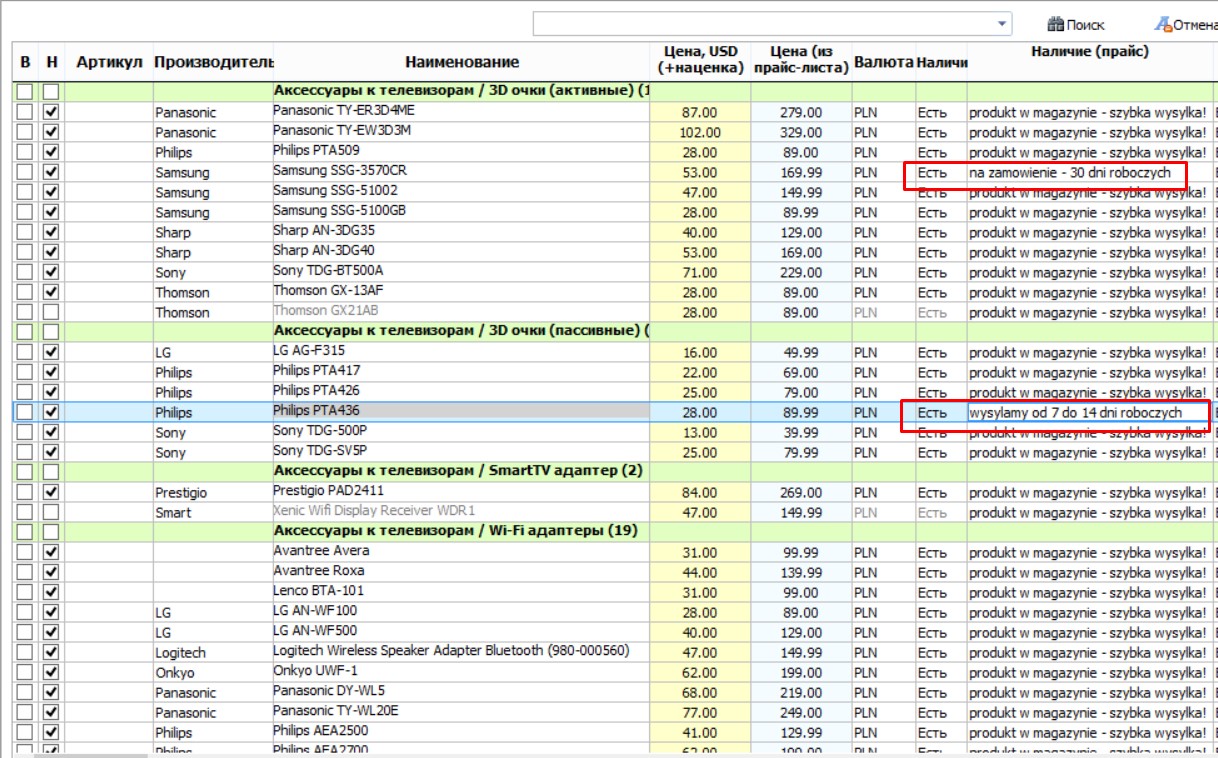

Аналогичная проблема для другого поставщика.
Для статуса "Есть" в настройках прописано:
produkt w magazynie - szybka wysylka!;wysylamy do 7 dni roboczych;wysylamy do 3 dni roboczych;
Для статуса "Нет"
chwilowo niedostepny;w wybranych sklepach;na zamowienie - 30 dni roboczych;wysylamy od 7 do 14 dni roboczych;wysylamy od 14 do 28 dni roboczych;przedsprzedaz;
Для товара na zamowienie - 30 dni roboczych пишет "Есть"
и
wysylamy od 7 do 14 dni roboczych - пишет есть, вместо "Нет"
см. скриншот
Для статуса "Нет"
и
см. скриншот
- m-price.rar
- (154 КБ) 198 скачиваний
- Screenshot_6.jpg (130.13 КБ) 2706 просмотров
- Screenshot_5.jpg (322.46 КБ) 2706 просмотров
tkachenkoser
- Сообщения: 498
Все очень просто - поменяйте порядок определения. Сначала определяет которых нет, а потом которые есть.
Кстати не обязательно использовать длинные слова (полностью), достаточно указать пару символов. Из всего выражения "produkt w magazynie - szybka wysylka!;wysylamy do 7 dni roboczych;wysylamy do 3 dni roboczych;"
достаточно указать одно - "wysy", конечно при условии что не будет такого вхождения для статуса "есть"
Получилось, спасибо за подсказкуtkachenkoser писал(а):Все очень просто - поменяйте порядок определения. Сначала определяет которых нет, а потом которые есть.
