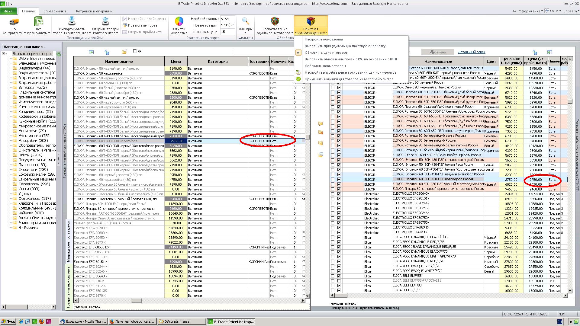

Изменил настройки, поставил галочку "при пакетной обработке учитывать символьный статус "Есть". Перезагрузил программу, сделал пакетную обработку. Вопрос: почему после пакетной обработки в СТУСе у некоторых товаров прописывается поставщик, а у некоторых нет??? У товаров, где поставщик не прописан, функция "перейти к товару в СТИПП (связь-цена)" отсутствует. Связь не найдена - почему?
Пакетная обработка с учетом статуса есть.JPG (506.05 КБ) 3634 просмотра

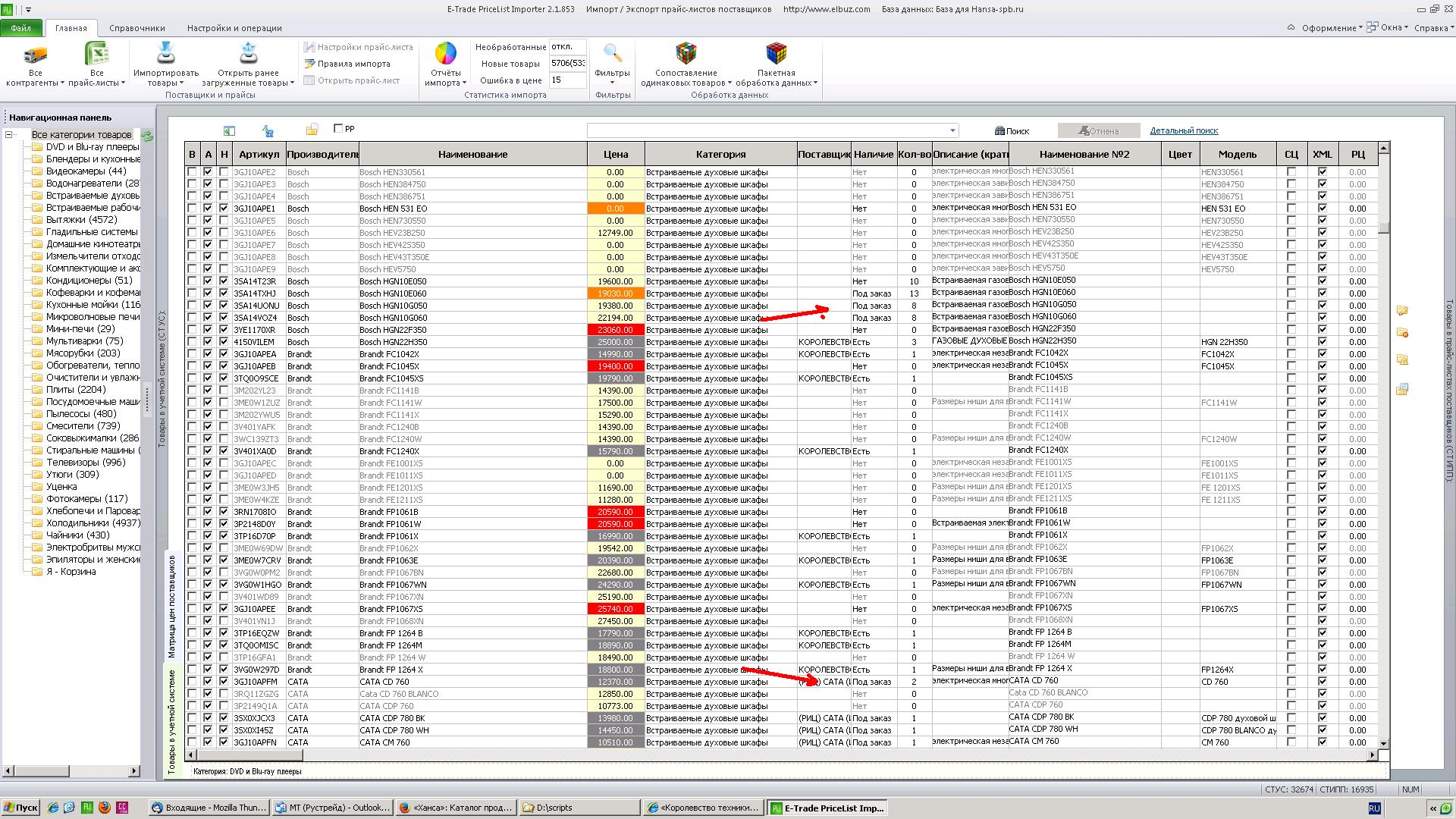

Кроме того, после изменения настройки и пакетной обработки некоторые товары со статусом наличия "есть" отображается в СТУСе со статусом "нет" и не найдены???
Пакетная обработка с учетом статуса 2.JPG (543.53 КБ) 3633 просмотра
