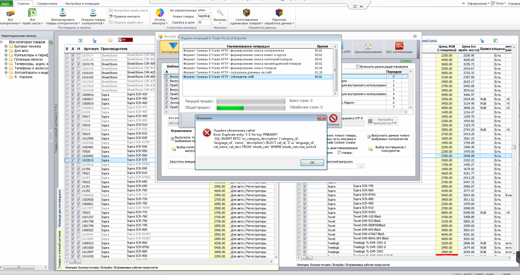

Ошибка при экспорте на Opencart
ReBurn
Сообщения: 50
Зарегистрирован: 20 фев 2013 18:27
Производитель и сам товар выгрузился, а вот категории в обще не выгрузились
Ни что так не успокаивает нервы как женская грудь!!!
Скорей всего нужно в БД сайта очистить таблицы с категориями товаров и выгрузить заново.
ReBurn
Сообщения: 50
После чистки таблицы вот так ругаеться
Означает что нужно чистить несколько таблиц, которые хранят информацию о категориях, включая ЧПУ ссылки на категории.
