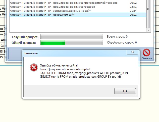

Подскажите пожалуйста. При экспорте товаров на сайт, появляется ошибка. Если повторно запускаю экспорт, проходит без ошибок. Ошибка повторяется после импорта прайсов и пакетной обработки.
Это сообщение от базы данных сайта, о том что запрос сильно долго выполняется и был прерван сервером MySQL.
Как вариант попробовать увеличить таймаут ожидания выполнения SQL запросов на хостинг сервере.

экспортирую товары только которые найдены в прайс листах поставщиков, примерное количество - 20000 наименовний

TechAdmin писал(а):Это сообщение от базы данных сайта, о том что запрос сильно долго выполняется и был прерван сервером MySQL.
У вас сколько товаров в базе?
Сегодня совсем не могу экспортировать товары в базу данных сайта. Ошибка постоянно выпадает. Лимит стоит максимально доступный на хостинге, поднимать отказываются.
Я заметил, что ошибка появилась после перехода на новую версию скрипта Webasyst 5, на предыдущей версии такого не наблюдалось. Хотя товаров на старой версии приходилось экспортировать по количеству на много больше.

При появлении ошибки, товары обновляются на сайте. Но часть товаров исчезает с витрины. Может ошибка в этом запросе?
Оптимизировали этот SQL запрос, для вас доступна новая версия ПЛИ, попробуйте на ней.
MasterCo
Сообщения: 119
Спасибо! Ошибка устранилась.
