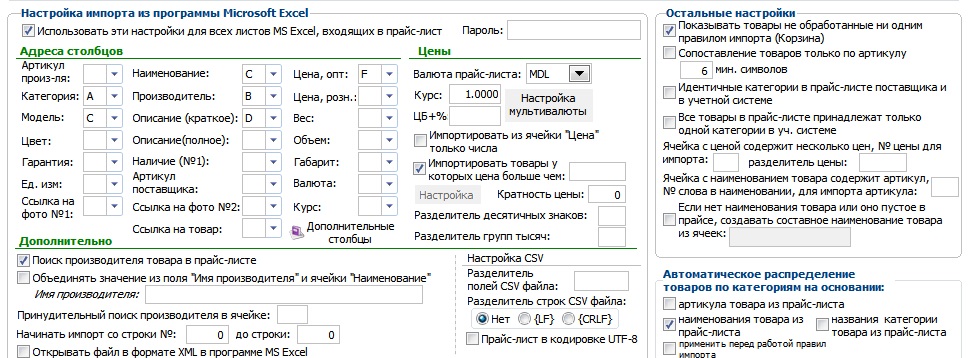

Проблема с прайс-листом. В прайсе 478 товаров, определяются только 187.

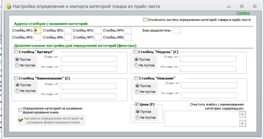

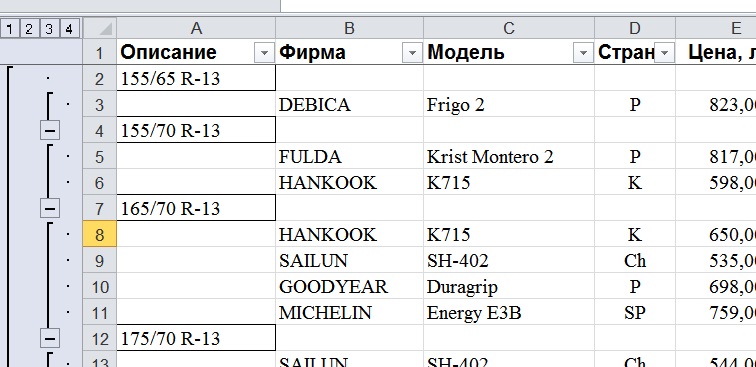

Скрин настроек определения категорий (на основании форматирования ячеек результат тотже):
Скрин прайс-листа:

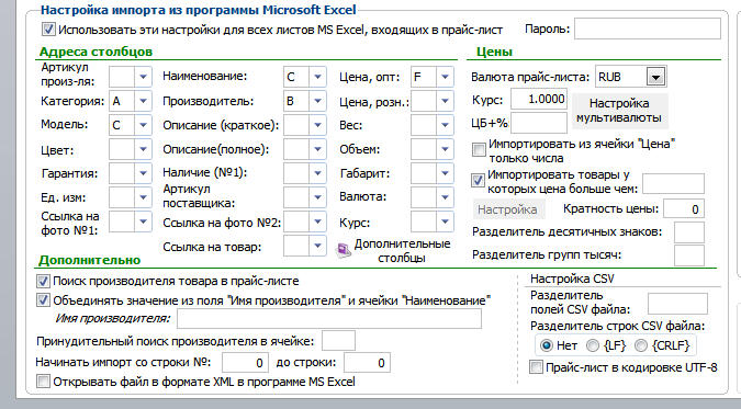

Скрин настроек прайса:
config 2.jpg (193.06 КБ) 4414 просмотров

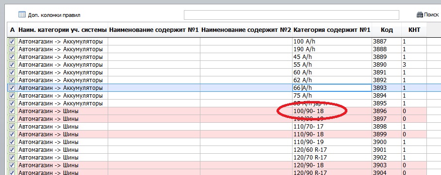

Скрин правил иморта:
Список игнорируемых товаров пуст.. Желаемый результат: Наименование = Категория + Производитель + Модель

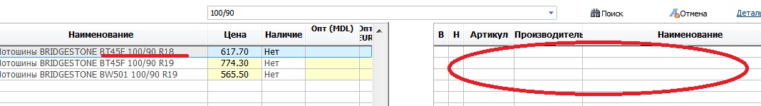

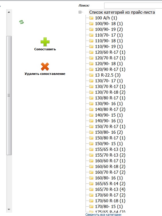

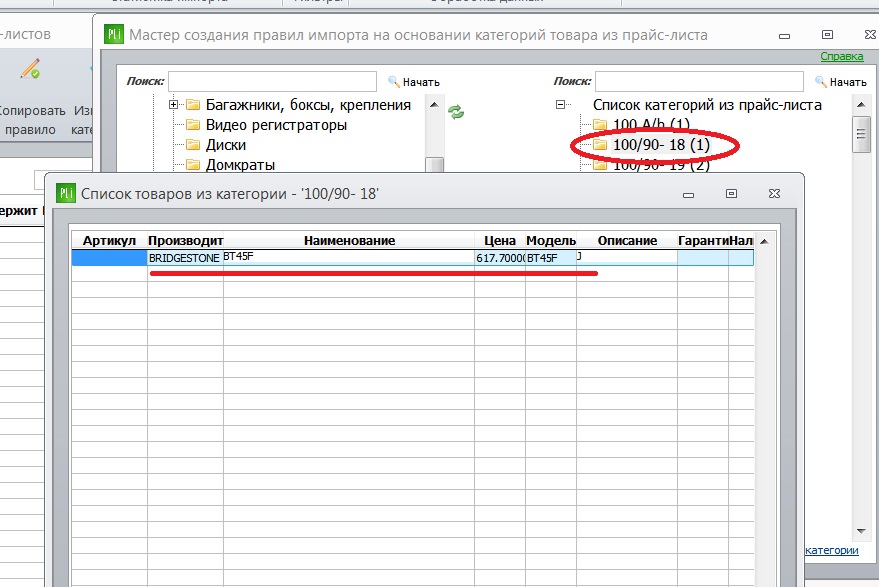

Проблема в том что в что данный товар при сопоставлении категории есть, но после сопоставления его нет ни в категории ни в корзине...
pravila 2.jpg (143.08 КБ) 4411 просмотров

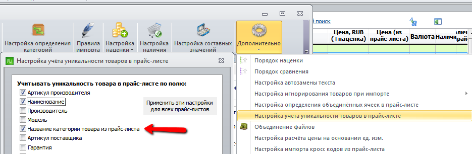

Проблема вся в том, что в прайс-листе наименований BRIDGESTONE BT45F 3 штуки. Поэтому не импортируется в категорию.
Нужно поставить учет уникальности по названию категорий в прайс-листе.
