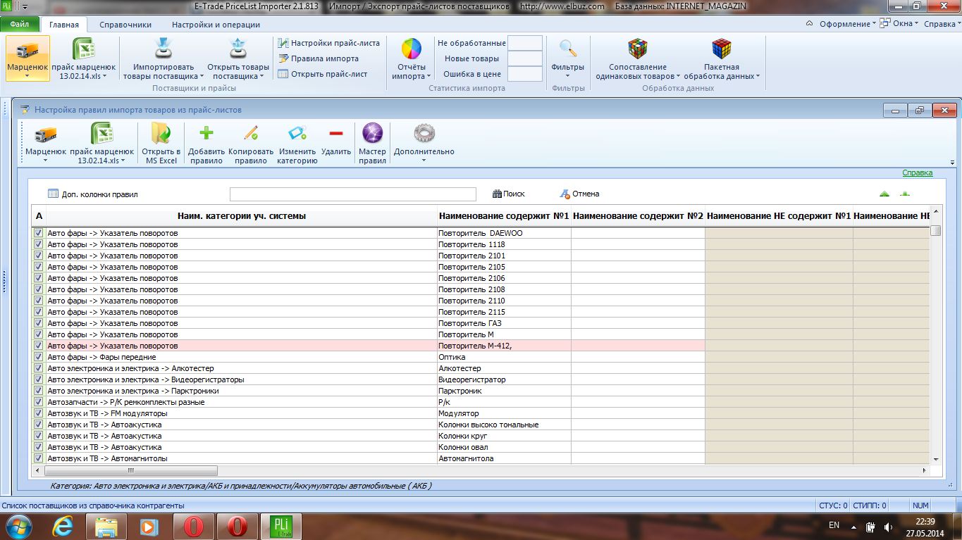

Здравствуйте ! У меня есть несколько поставщиков и у каждого поставщика похожие прайсы ! Так что мне надо разобраться хоть с одним .
Проблема состоит в создании правил импорта для прайса ! Прайс очень запутан ! Но я думаю, выход есть , только я пока не могу сам его найти!

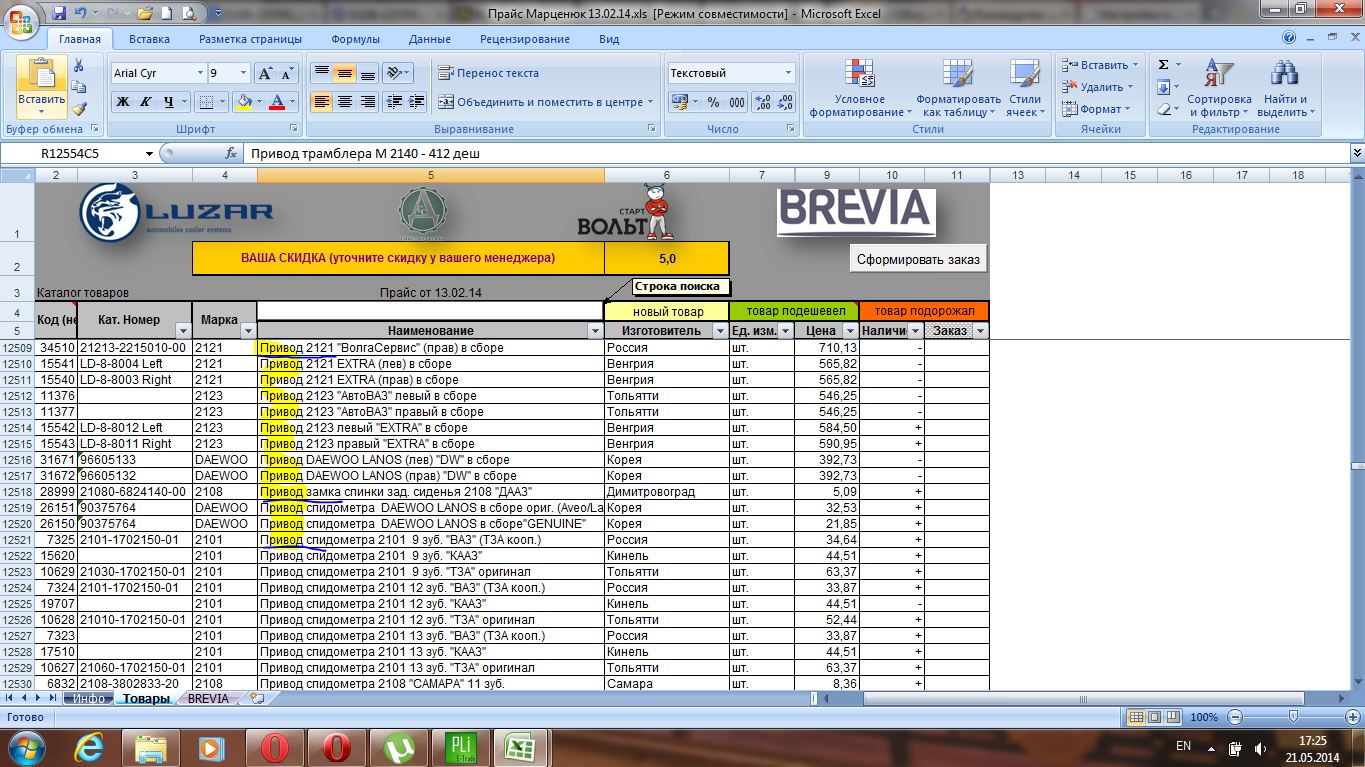

У меня в прайсе есть товары, в названиях которых повторяться слова !
Например : Есть такие товары :
Привод Таврия ; Привод 2101 ; Привод 2108 - эти товары должны попасть в определенную категорию!
А сразу за этими товарами в прайсе идут следующие : Привод замка спинки зад. сиденья 2108 "ДААЗ" - этот товар должен попасть уже в другую категорию...
А за этим товаром идут такие: Привод спидометра 2101, Привод трамблера Волга фирм 3М3 и тд....
Привод
Привод
Таже проблема с АКБ и тд...
Как мне создать правила импорта для таких товаров ???? У меня таких ситуаций тысячи !

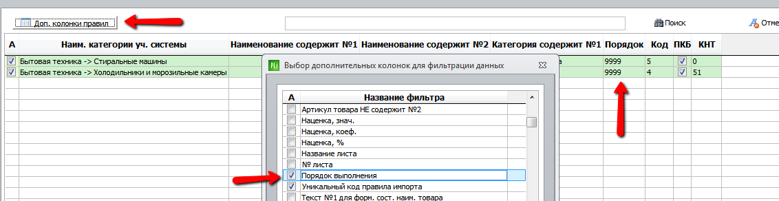

Как вариант для таких правил использовать порядок выполнения. Чтобы универсальные правила выполнялись позже, тех что в примере.

А можете показать, как правильно делать порядок выполнения правил ???

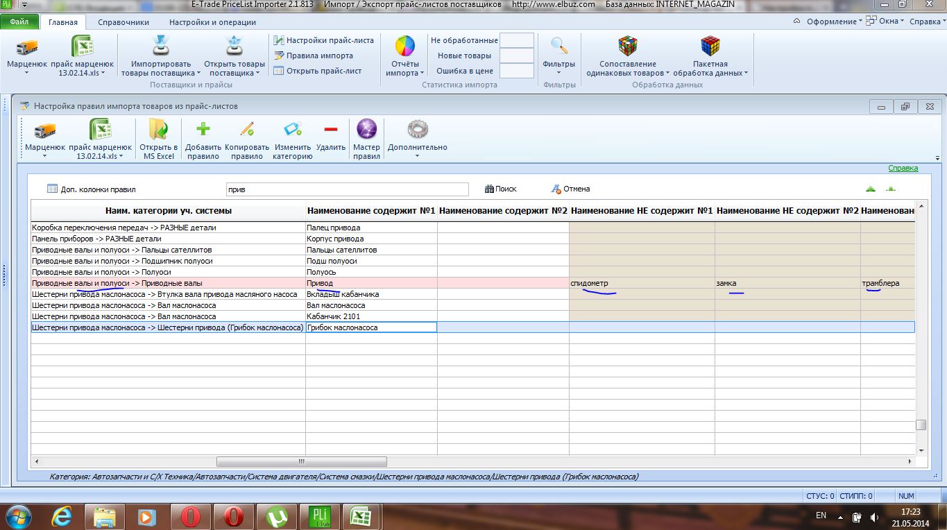

И как мне поступить с такими товарами как привод ?

auto-maxi писал(а):И как мне поступить с такими товарами как привод ?
Категория 1: Наименование содержит "привод" // Наименование НЕ содержит "спидометра"
Категория 2: Наименование содержит "привод"

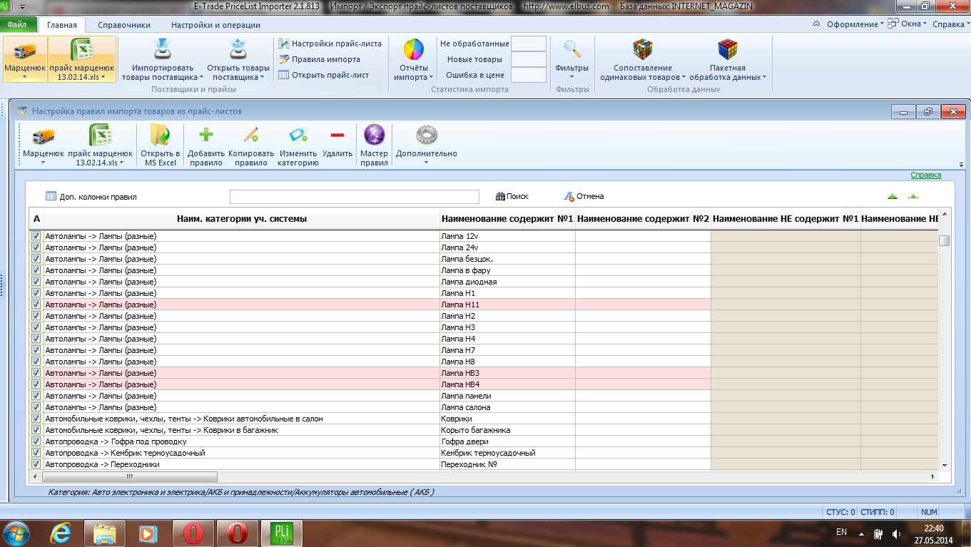

auto-maxi писал(а):А можете показать, как правильно делать порядок выполнения правил ???
В правилах импорта есть колонка "порядок" Вы можеете не использовать при необходимости. Но в Вашем случае это без надобности так как все эти товары попадают в одну категорию "Лампы" и "Указатель поворотов"
Можем, прикрепите прайс-лист к теме.

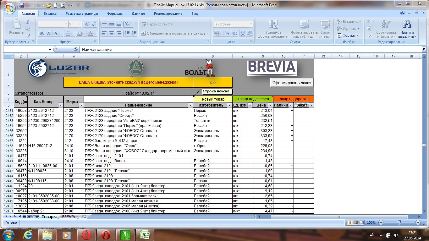

Прайс прикрепил!
Прайс Марценюк 13.02.14.part2.rar
Прайс 2 часть
(825.6 КБ) 221 скачивание
Прайс 15.11.2013.part1.rar
Прайс 1 часть
(1 МБ) 217 скачиваний
Прайс листы прикрепленные к сообщению не распаковываются в один. Вероятнее всего, они имеют разные части от разных файлов.
