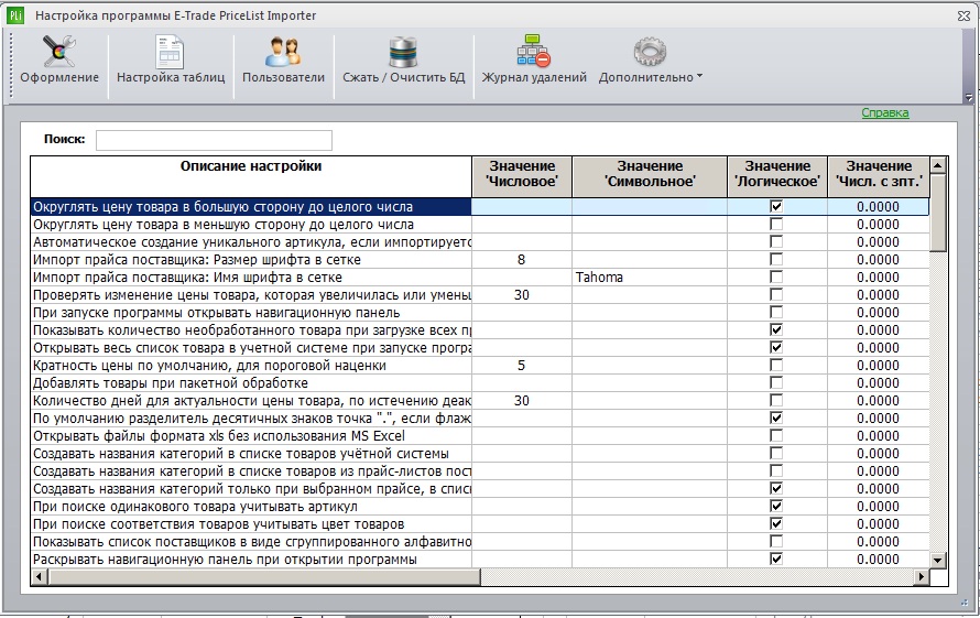

Наличие берется от того товара, откуда была взята цена. По-умолчанию в программе идет учет статуса наличия, для формирования продажной цены с учетом только тех товаров, которые есть в наличие у поставщика. Скорее всего Вы выключили этот параметр в настройках программы:
"Учитывать символьный статус товара "Есть" при поиске минимальной (средн., макс.) цены товара из СТИПП"
если активировать данную настройку, тогда цена для товаров в стус будет сформирована с учетом наличия из стипп.

выше ведь настройки уже скидывали, вот ещё раз:
галочка "активно" стоит...
