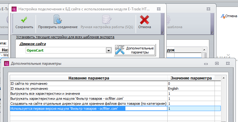

Я использую плагин ocfilter для OpenCart.
В настройках экспорта СС через тоннель есть такая опция: "Используется первая версия модуля Фильтр товаров - ocfilter.com"
Прошу пояснить что она означает, и в каких случаях туда следует писать 0, а когда 1
Снимок экрана 2014-04-26 в 12.53.35.png (51.98 КБ) 6370 просмотров
Использую PLI 2.1 Professional + CC 3.1 Professional
если используется первая версия тогда 1, если вторая тогда 0.

У вас какая версия модуля?

OC Filter 4, хотя вроде уже есть 4.5. С автором данного модуля о чем-то договорится или узнать невозможно. Он явный шпион промышленного масштаба :-) .
Если используется версия до 4й, тогда ставить ноль, если 4 и выше тогда 1.
