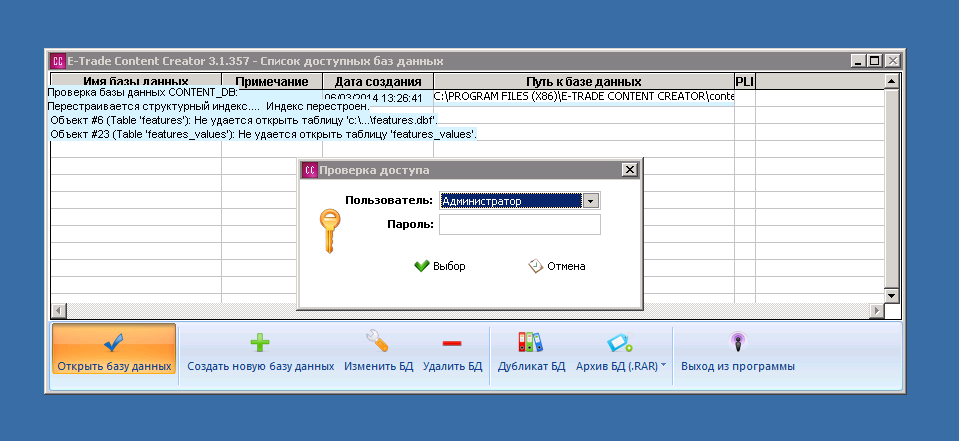

Ошибка аналогичная, базы PLI и CC не новые.
Упаковка в PLI проходит, а в CC c текстом на скриншоте. СС пишет ошибки и не работает.
Архив БД есть но не свежий, разница в несколько тысяч описаний - очень не хочется терять наработки.
2014-04-22 14-11-01 Скриншот экрана.png (9.01 КБ) 2805 просмотров
2014-04-22 14-04-03 Скриншот экрана.png (23.96 КБ) 2805 просмотров
Похоже, что БД повреждена, восстановите резервную копию БД
