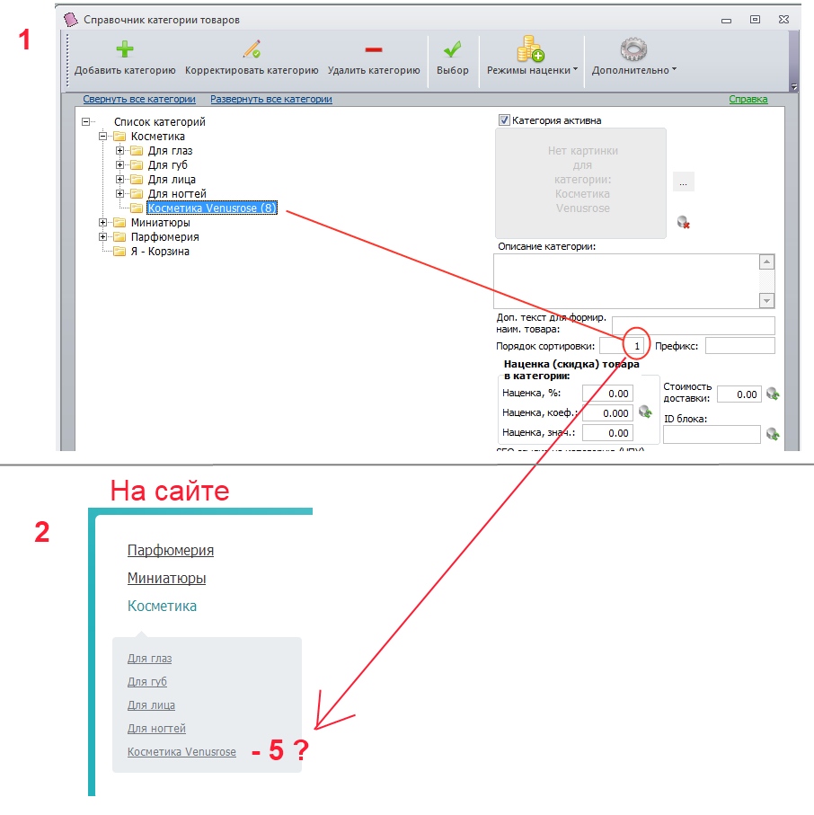

Здравствуйте!
Выставил сортировку категорий через "справочники"->"категории товаров"->"порядок сортировки" в программе PLI, но при выгрузке на сайт не все категории были расставлены согласно заданной сортировке.
В настройках "экспорта данных" категории активны, в настройка HTTP (экспорт) "порядок сортировки" добавлен в "список столбцов для экспорта" с галочками на "вставка" и "обновление". В "справочнике категории товаров", также категории активны.
В чем может быть причина несоответствия порядка сортировки категорий в справочнике категории товаров программы ПЛИ и сортировки категорий на сайте?
Приведите конкретный пример со скриншотами.
Naf
Сообщения: 8
Зарегистрирован: 31 окт 2013 11:08
Пример ОТЛ:
Порядок сортировки для категорий в "справочнике категорий товаров" в PLI соответствует:
Косметика- 3
Миниатюры - 2
Парфюмерия - 1
Что соответствует и положению на сайте.
Пример НЕУД. сортировки на основе категории "Косметика Venusrose".
В категории "Косметика" в "справочнике категорий товаров" выставлены нумерация "порядка сортировки":
Для глаз - 3
Для губ - 4
Для лица - 2
Для ногтей - 5
Косметика Venusrose - 1 (порядок сортировки для данной категории виден на скрине)
А на сайте категории расставлены в ином порядке (см. скрин)
Для глаз - 1
Для губ - 2
Для лица - 3
Для ногтей - 4
Косметика Venusrose - 5 (кат. должна быть на 1-ом месте)
Что НЕ соответствует сортировке заданной в "справочнике категорий товаров" -> "порядок сортировки" программы ПЛИ
Какой движок? В админ части проверяли какой порядок установлен?
Naf
Сообщения: 8
Движок PHPshop
Порядок сортировки в админ панели соответствует порядку сортировке в справочнике категории товаров.
Naf
Сообщения: 8
Нумерация "сортировки" в админ панели соответствует нумерации "порядка сортировки" в "справочнике категории товаров".
пример на кат. Косметика Venusrose.
Тогда нужно уточнить у разработчика движка, почему он не сортирует категории по заданному номеру.
