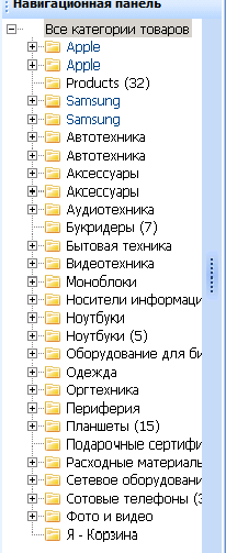

После экспорта на сайт через http tunnel продублировались категории на сайте. Сайт построен на cs-cart. Может кто-либо сталкивался с такой проблемой? КАк решали? При импорте все работало нормально. Приложила скриншот.

Причиной такого поведения может быть только то, что не был выполнен первоначальным импорт данных с сайта в программу.

Первоначальный импорт в программу был сделан корректно, после того как мы внесли изменения и экспортировали на сайт категории продублировались и при повторном импорте в программу база выглядит так как на скриншоте. Я на сайте вчера удалила все лишние категории, мне просто интересно что могло вызвать дублирование, если мы снова экспортируем снова продублируется или нет?
Возможно после того как вы загрузили категории в программу вы в админ части сайта загружали каталог товаров из внешнего файла, например в формате CSV. Посмотрите в справочнике категорий ID категорий, которые одинаково называются, скорей всего они имеют разный ID.
Если у вас в программе сейчас есть одинаковые категории, тогда они же будут на сайте.
Создайте новую базу данных в программе E-Trade PriceList Importer и загрузите данные с сайта, после этого обновляйте сайт только из этой программы.
