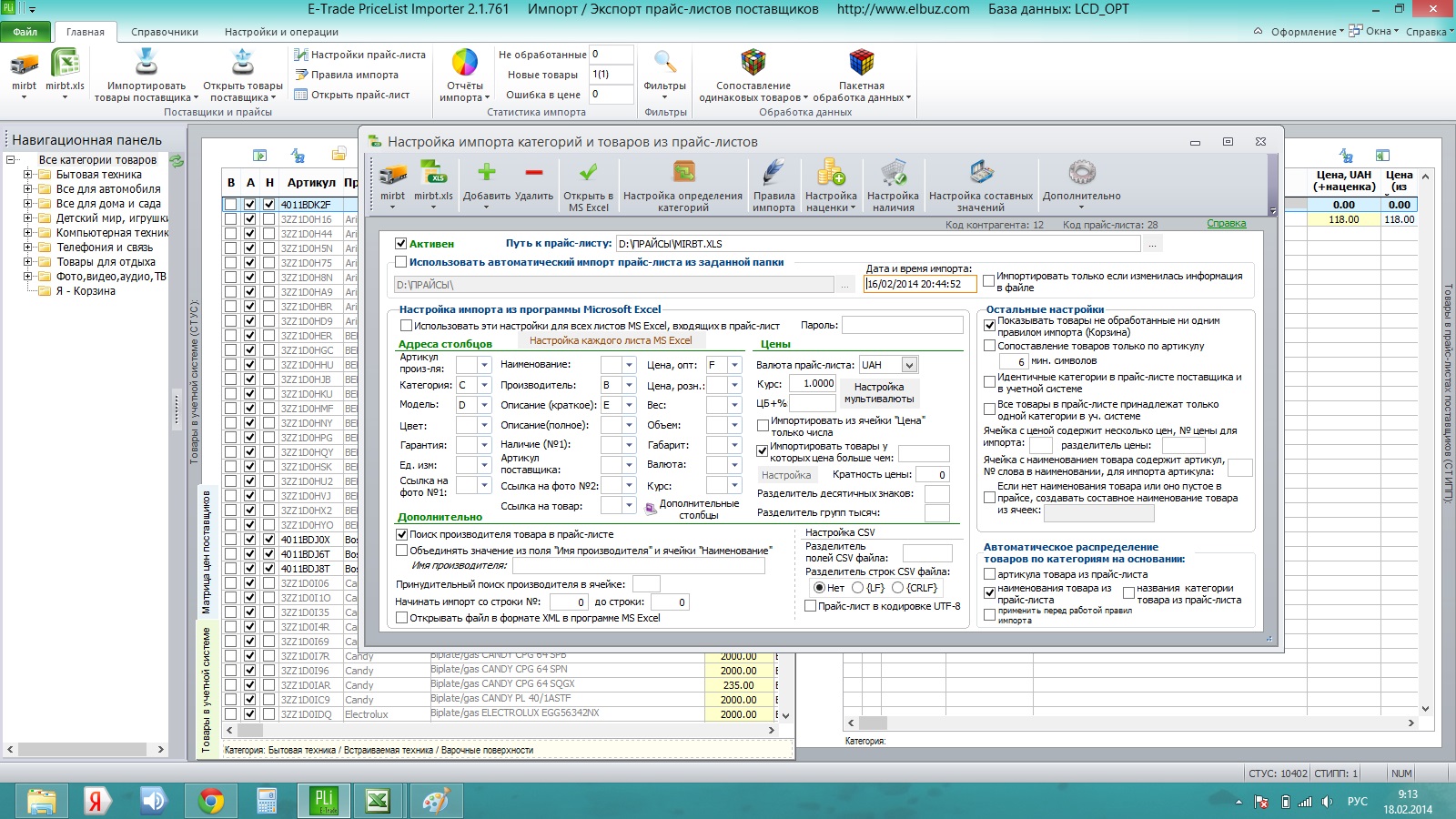

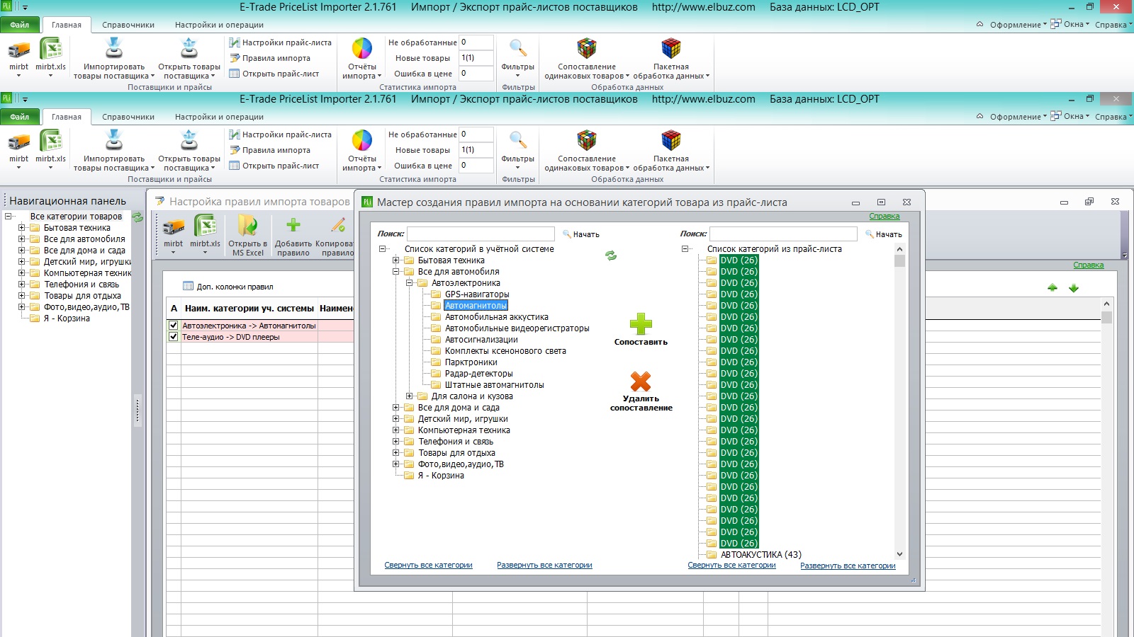

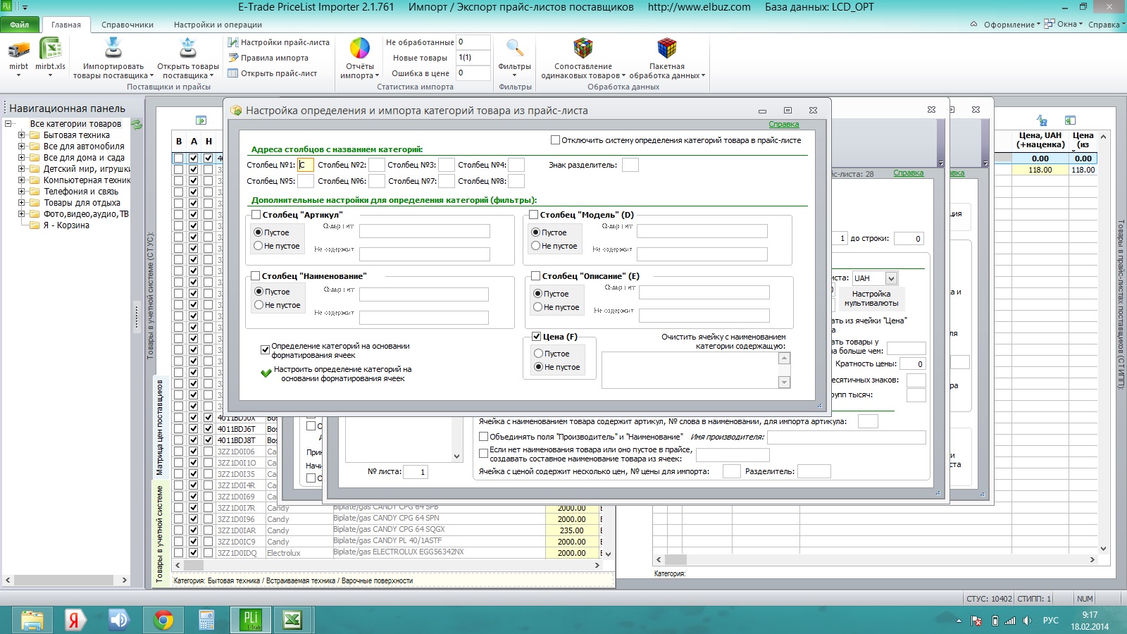

Здравствуйте! При настройке прайса не выполняются правила импорта и не импортируются товары. Подскажите где у меня ошибка?

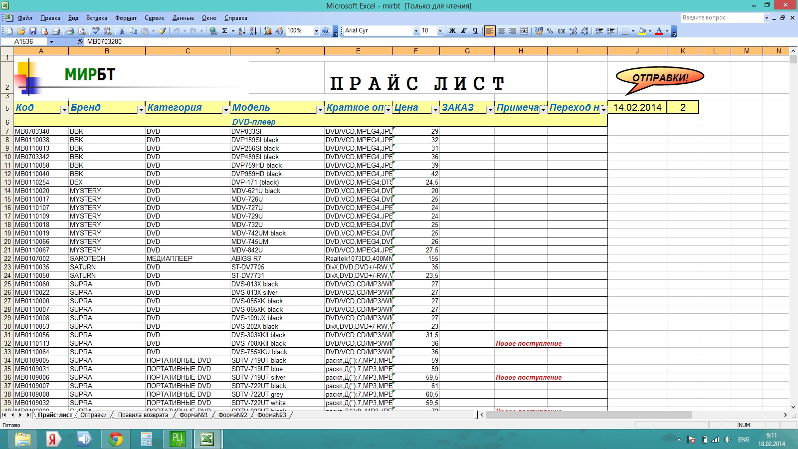

1) Зачем вы включили настройку каждого листа в отдельности? Отключите.
2) Укажите столбец с наименованием D
3) Выключите определение категорий по форматированию.

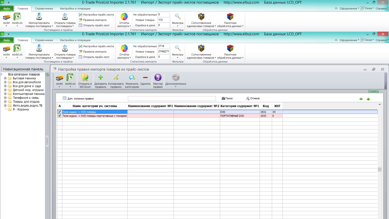

Спасибо заработало! У меня пару вопросов: когда и для чего включается определение категорий по форматированию ? Второй вопрос такой: после Ваших рекомендаций у меня появилось две категории DVD и ПОРТАТИВНЫЕ DVD,так вот при настройке правил импорта все товары из обоих категорий вкидываются в одну категорию СТУСА, хотя в правилах импорта стоят два правила ,рисунок прилагаю.Почему так происходит и как исправить ? Заранее спаисбо
правила на две категории.jpg (344.96 КБ) 3443 просмотра
1) тогда когда категории по другому настроить не получается.
2) У Вас все товары попадают под первое правило DVD так как во втором правиле в название категории "Портативные DVD" есть слово DVD. программа работает по вхождение.
Вам нужно для первого правила проставить условие, что Категория НЕ содержит "Портативные DVD"
