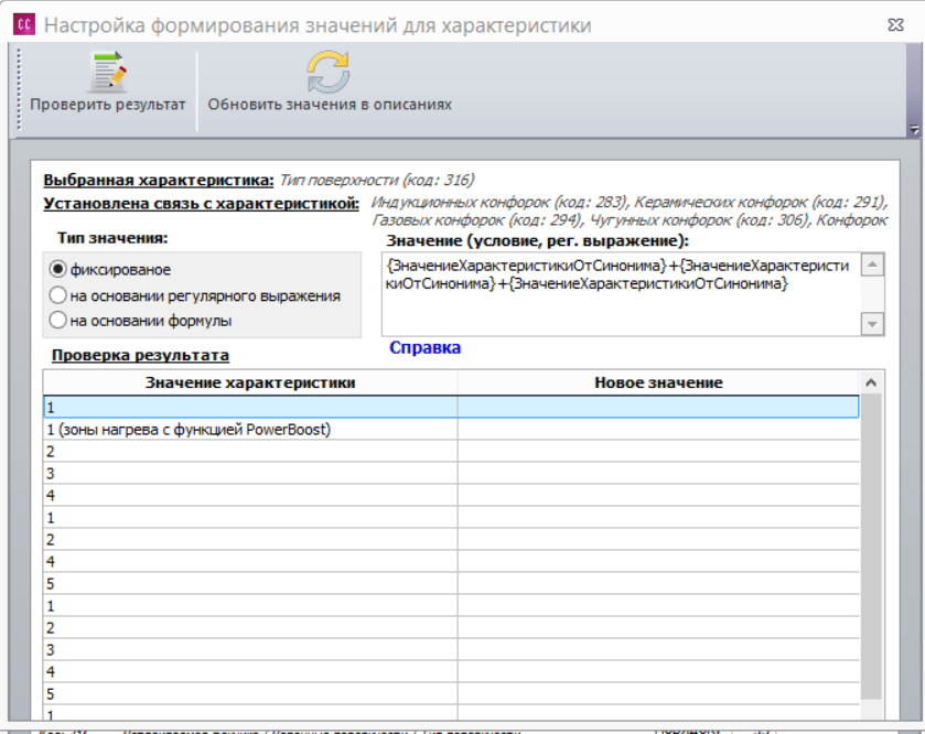

Здравствуйте, а подскажите возможно ли:
Есть родительская характеристика и в ней несколько дочерних. В родительскую передаем данные от синонимов через функцию {ЗначениеХарактеристикиОтСинонима}.
Если из 5 дочерних есть данные всего в одной характеристике, то все работает нормально, а если в нескольких - то в родительскую передаются данные от одной характеристики.
Возможно ли сделать, чтоб передавались данные А+Б?
Т.е одна из характеристик = газконтроль, вторая характеристика = электроподжиг. Чтоб в родительскую передавалось Газконтроль Электроподжиг.
И в идеале предусмотреть символ сцепки, если такой необходим "+", "-"
Пример реализации на скриншоте
P.S. Очень надо, т.к заточить фильтрацию под магазин без этого функционала не возможно, а в противном случае вместо 7-8 фильтров будет 15, что значительно ухудшит юзабилити сайта. То ли в одном фильтре объеденить "Газ контроль", "Электроподжиг", "Газконтроль+электроподжиг", то ли сделать три фильтра со значениями "Да" и "Нет"

Хотелось бы знать, реально дождаться этого обновления или править руками, чтоб не терять время
Правила предоставления технической поддержки гласит:
Ваше обращение получено и Вам будет дан ответ на него в течении 48 часов. Если Вы не получили ответ в течении этого времени повторите пожалуйста его с пометкой «(!!!) Без ответа»
Эти доработки СС не планируются.
