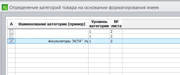

Определение категории товара на основании форматирования ячеек: определяется
opredelenie format.jpg (43.48 КБ) 3473 просмотра
В мастере правил не появляется... Как такое может быть?

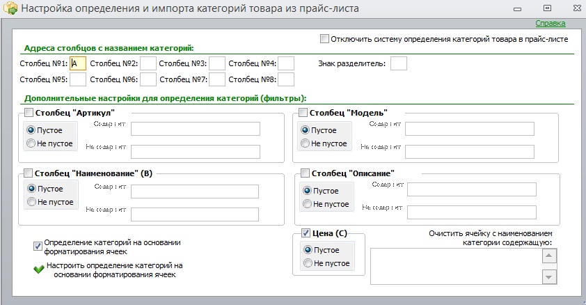

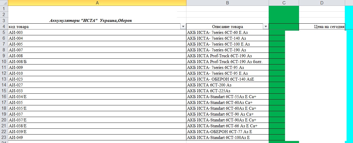

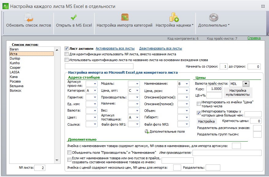

Структура прайса:
Настройки:
price set.jpg (174.91 КБ) 3473 просмотра
price set 2.jpg (111.79 КБ) 3473 просмотра

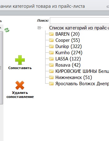

Результат:

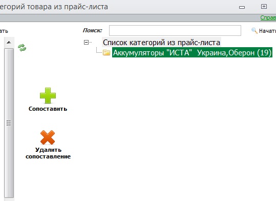

Если работаю только с 10ым листом (остальные дезактивирую), с теми же настройками как и выше, все работает.
rezultat 2.jpg (29.49 КБ) 3473 просмотра

Из-за того что у Вас цена импортируется не из той колонки категории определяются не верно. Укажите колонку D с ценой для импорта товаров и определения категорий корректно.

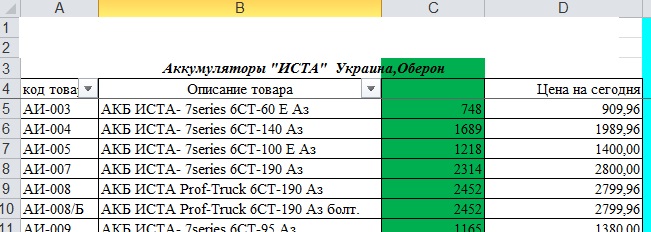

e-special писал(а):Из-за того что у Вас цена импортируется не из той колонки категории определяются не верно. Укажите колонку D с ценой для импорта товаров и определения категорий корректно.
Мне нужен опт. он в колонке C. На скрине их не видно. И повторюсь, с этими настройками все определяется корректно если отключить другие листы.
tena 3.jpg (71.61 КБ) 3469 просмотров
Укажите колонку С как цена, не используйте определение категорий по форматированию.

e-special писал(а):Укажите колонку С как цена, не используйте определение категорий по форматированию.
Результат отрицательный. Как бы я не настраивал, в мастере правил не появляется эта категория...
Решение есть, но оно нестандартное. Хотелось бы все же понять что не то. Прикрепляю прайс.
