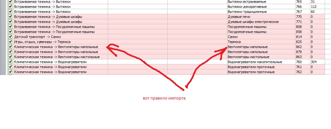

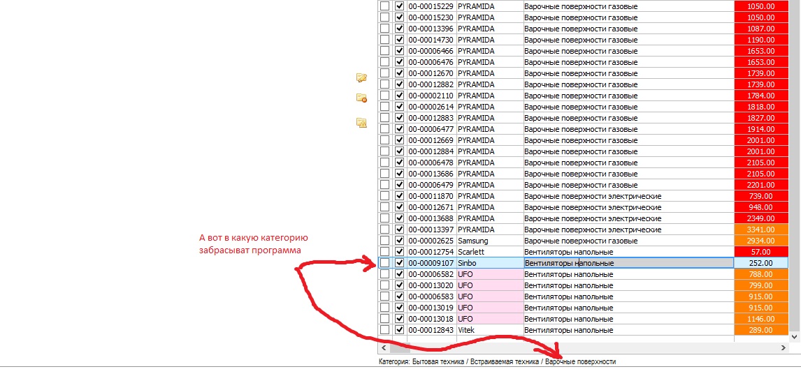

Здравсвуйте. Дело в следующем:при импорте прайса часть товаров определяется правильно,а часть импортируется совсем не в те категории,что я указывал в правилах импорта. Подскажите что не так делаю- смущает то,что часть товара определяется правильно!
Скорее всего эти товары в списке товаров в учетной системе (СТУС) у вас находятся в неверных категориях и товары в списке товаров из прайс-листов поставщиков (СТИПП) распределяются автоматически благодаря автоматическому распределению товаров в настройках импорта прайс-листа. Если Вам это не нужно, отключите эту настройку.
shuriban
Сообщения: 6
Зарегистрирован: 13 фев 2014 13:48
отключил - ни чего не изменилось. Подскажите с чего начать "копать"?
нажмите правую кнопку мыши на товаре в списке товаров из прайс-листов поставщиков (СТИПП) выберите информация посмотрите как распределился товар.
Затем нажмите правую кнопку мыши на товаре правила импорта-просмотреть правила импорта.
Хотя нет, у Вас наименование не импортируется в программу, похоже проблемы в настройке определения категорий. Проверьте.
