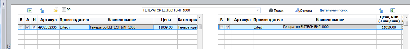

Отправил все информацию на е-мейл. Спасибо.

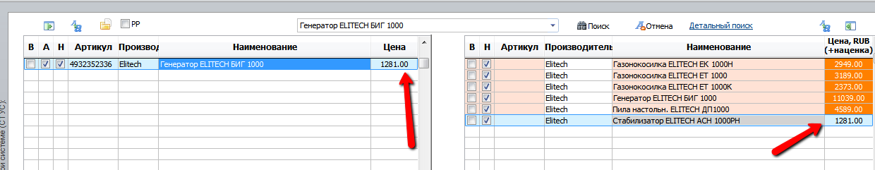

Вот список сопоставленных товаров:
Цена берется минимальная.
Проблема видимо в том, что это разные товары, но так как по-умолчанию при сопоставлении товаров удаляется кириллица, то для программы это одинаковые товары так как после удаления у товаров получается одинаковое название "ELITECH1000" и данных товар сопоставляется автоматически. Это настраивается в порядке сравнения.

Снял настройку удаление кирилицы (т.е. чтобы программа оставляла кирилицу для сраврения). И все равно проблема осталась.
Удалите СТИПП от этого поставщика, выполните повторный импорт и пакетную обработку.
